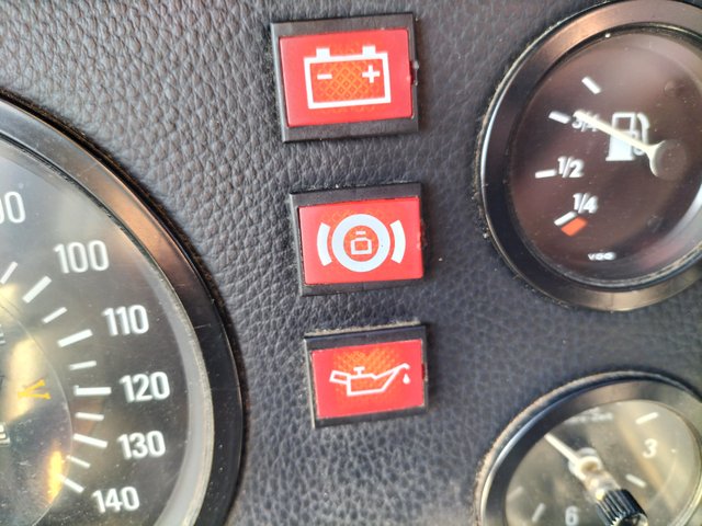

Salut les gars !

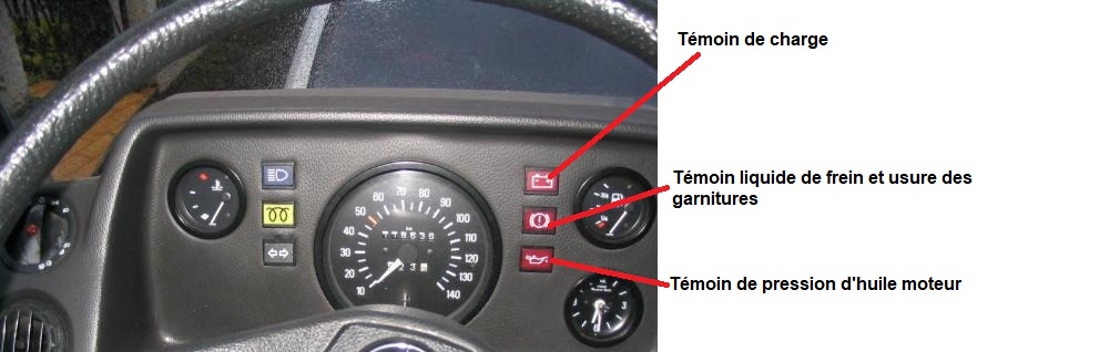

Alors voilà depuis que j'ai démonter mon tableau de bord pour changer mon pulseur je constate que j'ai un voyant qui ne s'allume plus. Le truc c'est que je suis vraiment nul en elec' :/
Il s'agit du 2 eme voyant rouge, celui au milieu des 3 rectangles rouge ( batterie, niveau de liquide de refroidissement, et garniture des disque, et le dernier c'est le niveau d'huile )
J'ai donc passé un coup de multimètre histoire de voir si le courant passe. Verdict y'a pas de 12V ca indique 0,03 V.
J'en déduis que les files sont sectionnés le truc c'est de savoir ou ? Et comment changer ca ( dominos, gaine ... )

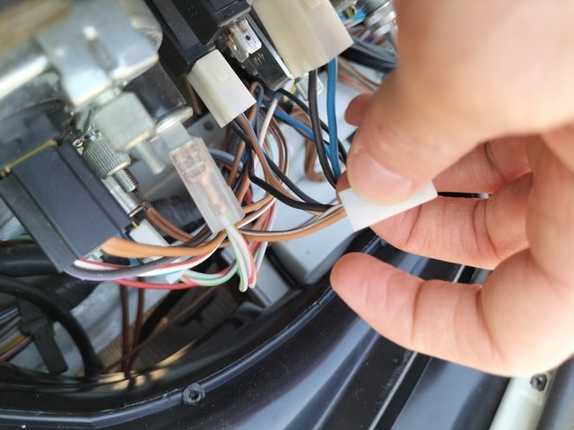

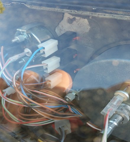

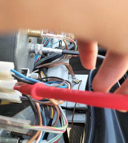

Messagepar MercoRoots » 01 AMvLun, 28 Avr 2025 11:19:13 +000019Lundi 2009 041140
Hé hop v'la les photos !

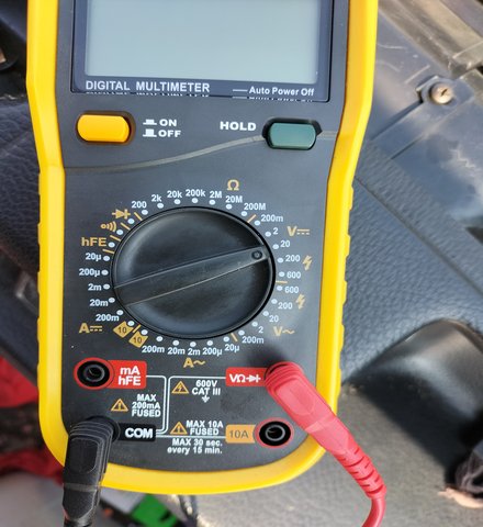

Le multimètre et sa configue' pour voir si le jus passe normalement je ne me suis pas trompé.

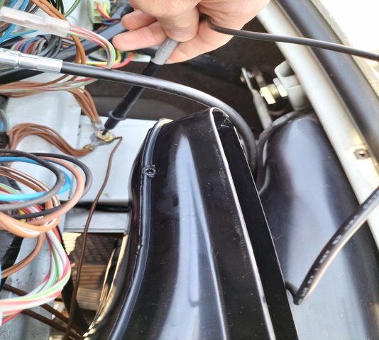

La masse c'est la ou je me connecte.
Et la c'est le truc rouge c'est pour les volt ( le + j'imagine ? ) Je me suis branché et de l'exterieur comme ceci en tocuhant bien la cosse et en même temps je me suis foutu sur le contacteur de l'ampoule qui au début m'affichait du 10.V puis après 12V suivant un clique comme après le préchauffage.
Et c'est du coup c'est ce truc en plastique qui vient fixer les cosses, je n'arrive d'ailleurs pas a l'enlever ce qui est embêtant si jamais je dois couper le file et refaire un raccord dessus.

il faut appeler un chat..un chat
temoins - Copie.jpg (83.08 Kio) Consulté 6407 fois

Messagepar rsgqkweekkk » 01 PMvLun, 28 Avr 2025 20:29:49 +000029Lundi 2009 040840
salut,
le reglage du multi est bon mais malgré les photos j'ai du mal a etre certain que ta mesure est bonne.
A savoir que quand tu mesure une tension peu importe que tes fils de multi soient sur la bonne borne: si tu met le fil rouge sur un - et le fil noir sur un + ca t'affichera juste (par exemple) "-12.3" au lieu de 12.3. Ce qui compte ce sont les chiffres.
revenons a ton lampion: prend ta broche comme sur la derniere photo et branche ton multi par l'avant, dans les cosses. c'est plus pratique ca se cale dans les arrondis, et met le contact. Si t'as pas de jus regarde tes fusibles et dis-nous.
et dans le pire des cas non, t'inquiete ca foutra pas le feu a la brouette si tu roule comme ca. Regarde aussi si par hasard sous le capot les cosses sur le bocal de ldr sont biens branchées.

rsgqkweekkk a écrit:revenons a ton lampion: prend ta broche comme sur la derniere photo et branche ton multi par l'avant, dans les cosses. c'est plus pratique ca se cale dans les arrondis, et met le contact. Si t'as pas de jus regarde tes fusibles et dis-nous.
Yep c'est ce que j'ai fais, mais je n'ai pas pu le prendre en photo trop galère quand t'es seul^^ Mais dans tout les cas ca n'affiche rien.
J'ai vu aussi les cosses du bocal de liquide de freins mais nada, j'ai fais la même opération, prise sur la masse et prise sur les cosses du dit bocal mais, rien ne s'affiche. Les fusibles, ah oui j'ai oublié de faire ça bon j'le fais demain et j'vous tiens au courant.
Bon c’était un peu ma crainte mais je réfléchie encore a réparer ce truc, en soit faut juste que je trouve d'ou partent les files, j'imagine sur le bocal de liquide de freins et a la limite les changer. Le plus chiant va être le passage de la cabine au capot.

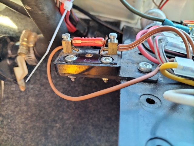

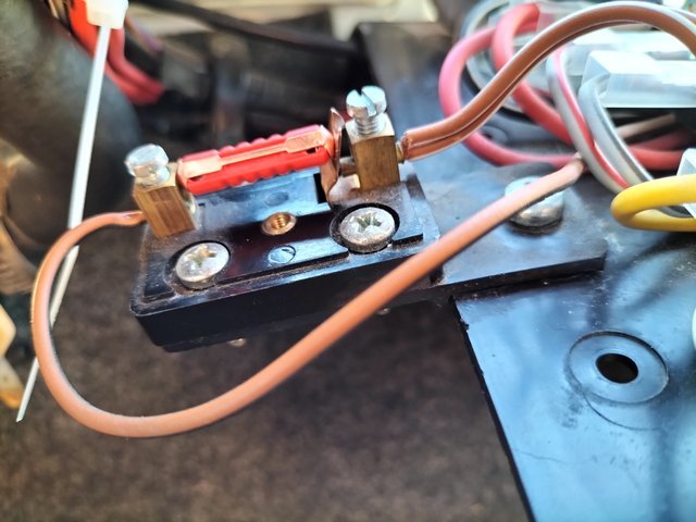

Messagepar MercoRoots » 01 PMvMar, 29 Avr 2025 18:40:03 +000040Mardi 2009 040640

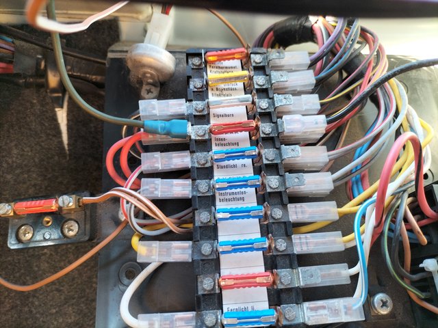

Salut !! Ca y est problème résolut !
Le problème etait vraiment pas très compliqué. Du coup c'est un fusible qui déconnait pourtant il avait l'air de tenir la route. Il y a aussi l'installation du file qui se connectait la platine de ce fameux fusible bah il n’était pas du tout en contacte il a été visé a coté, a l'arrache ( c'est pas possible de faire un truc pareil j'vous jure... le pire c'est que ca a un peu niqué mon câble... )
Enfin ce qui compte c'est que j'ai retrouvé mon jolie voyant rouge et qu'il ne manque personne a l'appel.
Merci a ceux qui m'ont aider :)
Rhaa c'est moche ca...
Oui je sais j'ai mes faisceaux qui touchent la durite de refroidissement j'vais les maintenir avec un collier serrant en toc par dessus le tuyaux de ventilation. Ce serait sérieusement chiant si ils venaient a fondre ...
La c'est déjà mieux pour preuve ca marche maintenant.
Soyez éblouie par cette magnifique couleur rouge 8-)
petite photo de la disposition de mes fusible si jamais ca peut aider.
Les rouges c'est du 25A
Les jaunes = 16A
Bleu/blanc = 8A
Ps faites pas gaffe au file avec la cosse bleu elle est raccordée à rien.

Messagepar yffic60 » 01 PMvMer, 30 Avr 2025 15:00:40 +000000Mercredi 2009 040340
Pour l'histoire des languettes dont parle le Pape
compare avec les supports de tes autres fusibles, tu verras que tous les fusibles sont tenus entre 2 languettes, d'ailleurs sur mon L407d de 1980 c'est aussi comme ça.
Ce support et ce fusible, ne semblent pas être d'origine,

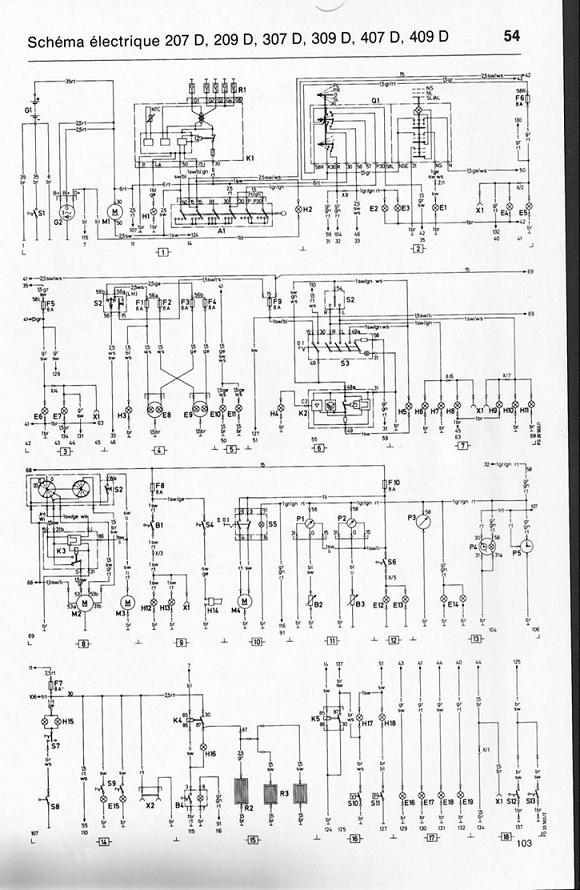

d'ailleurs sur les schémas fournis par Etoile80 je ne le retrouve pas.
la valeur du fusible ( 25A) est aussi étonnante, je mettrais plutôt 8A.
Remarque:
Pour les fusibles, tu peux diminuer leur valeur MAIS JAMAIS augmenter, au risque de faire fondre ton circuits et même de mettre le feu :cry:

Messagepar MercoRoots » 01 AMvJeu, 01 Mai 2025 10:19:00 +000019Jeudi 2009 041040
Ah oui je vois ! J'avais déjà un peu tiqué ce sur truc mais pour moi c'est d'origine il y a bien des trous pour le changer de place et ce support me parait être de la même qualité en plus d'épouser parfaitement la platine des fusibles. Mais c'est vrai que ca fait pièces rajouté donc tu as peut-être raison.

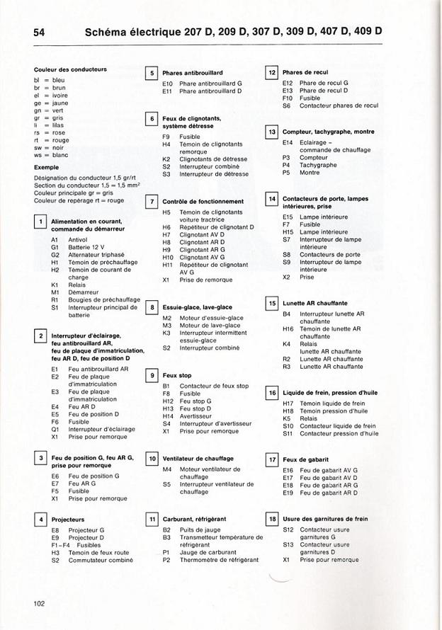

Pour le schémas d'Etoile je viens de remarqué qu'il n'est pas tout a fait pareil que celui que j'ai dans mon carnet d'instruction. Mais encore une fois même si ca peu paraitre simple j'ai vite fait de me perdre dedans :roll:
yffic60 a écrit:la valeur du fusible ( 25A) est aussi étonnante, je mettrais plutôt 8A.
Remarque:
Woww le bad.... C'est vraiment bon a savoir ça ! Merci beaucoup ! Mais du coup je ne comprends pas comment ca se fait qu'il y ait 4 fusbiles de 25A. Je vais directement les changer pour du 8A ( faut il que cette valeur soit la maximum dans mes fusibles ? ) ;)
Il y avait un poste radio installé a l’arrache j'te jure moi qui suis zéro en éléc' j'ai failli cané quand j'ai vu l’installation des files. Con un truc de fou, pas de raccords propre, file nue torsadé et un morceau de scotche et fini. J'te parle pas des file couper sans rien qui tomber dans le vide pouuaaa.... je sais pas comment ca se fait que rien n'a pris feu mais je dois m'avouer chanceux ! J'ai du tout viré mais je vais voir pour prendre quelques photos faut voir ca :roll:
Mais du coup pour tes fusibles techniquement tu a les même agencements que moi ne soit il n'y a pas diff entre un 207D et un 407D pour l'elec, non ?
Afwikanoz a écrit:J'en ai acheté une boîte à 3€ chez Norauto cet après-midi ... ils se disloquent presque à la main en les installant !
Ah ouais c'est chaud quand même j'avoue que ceux de leclrec sont plus solides j'en ai pété aucun jusqu'ici.
Tu ne peux pas les ramener chez Norauto ? Perso vu la cam' des outils de chez eux ou de feuvert ca ne donne vraiment pas envie.... Limite tu vas dans une grande surface tu trouves des trucs bien mieux ....

Messagepar yffic60 » 01 AMvJeu, 01 Mai 2025 10:30:13 +000030Jeudi 2009 041040
NON NON,
je parle seulement de CE fusible, pas des autres
ce fusible protège, d'après le schéma, très peu de chose de faible consommation
donc pourquoi 25A quand 8A suffirait peut être.
