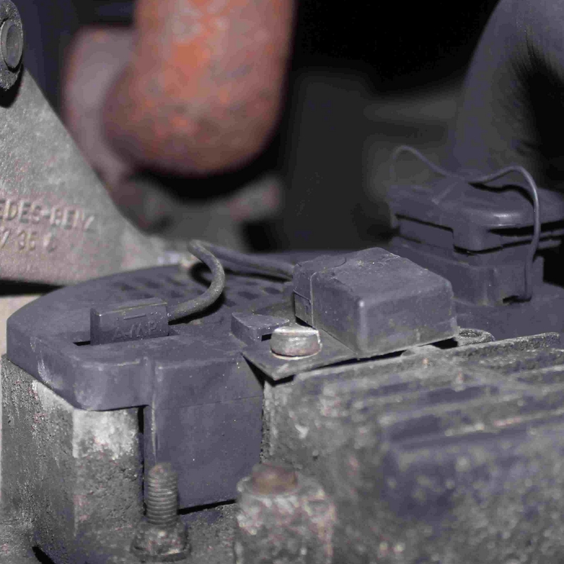

Voilà. Je joins une photo de l’alternateur avec le truc en plastique fixé dessus, qui doit être le régulateur si je me trompe pas. Ya un risque à démonter tout ce schmilblique ? J’ai cru comprendre qu'il y avait aussi des « charbons » dans un alternateur, mais là franchement, je saurais pas faire…

Messagepar Ploc » 01 PMvMer, 10 Juil 2024 15:34:19 +000034Mercredi 2009 040340
La photo

Messagepar Guillaume38 » 01 AMvJeu, 11 Juil 2024 05:30:26 +000030Jeudi 2009 040540
Sur ta photo je ne reconnais pas vraiment le régulateur d'alternateur.
T'as pas un truc qui ressemble plutôt à ça :
https://www.oscaro.com/regulateur-dalte ... /?vid=7288
Re: Problème d'alternateur ou de régulateur ?
Messagepar Ploc » 01 PMvJeu, 11 Juil 2024 13:26:22 +000026Jeudi 2009 040140
Effectivement, c'est l'antiparasite... Je vais démonter un peu plus pour essayer de trouver le régulateur.

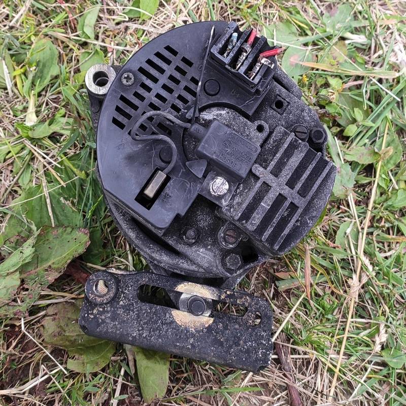

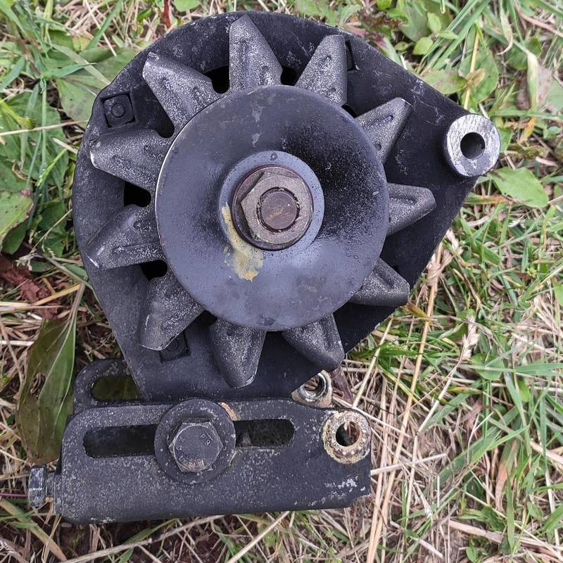

Messagepar Ploc » 01 PMvMar, 16 Juil 2024 19:02:49 +000002Mardi 2009 040740
TADA !
C'est démonté.
Merci pour vos explications sur le bobinage et les charbons.
J'aurais mieux compris si j'avais réussi ouvrir l'alternateur... C'est grippé de partout. Même le cash en plastique résiste, j'ai pas envie de tout péter mais honnêtement, je pense que racheter un alternateur neuf, ça pourrait être pas mal.
J'ai du couper les fils à ras des cosses parce que je savais pas comment se retirait le boitier, depuis sous le camion. L'ensemble est en sale état.
Par contre, l'alternateur est rattaché à une espèce de support avec système de boulons pour tendre la courroie :

Messagepar STF » 01 PMvMar, 16 Juil 2024 21:43:25 +000043Mardi 2009 040940
Pour éviter de couper tes câbles la prochaine fois, tire un peu sur le faisceau en me remontant, il doit quand même y avoir une prise pas loin ;)

Messagepar Guillaume38 » 01 AMvMer, 17 Juil 2024 07:16:35 +000016Mercredi 2009 040740
Heuu t'es sûre que t'as bien fait de couper ces fils ? :?
Pourquoi vouloir le changer le support et tendeur ? Il est à utiliser pour installer le nouvel alternateur.
Pour la courroie je crois que "oui bien sûr" mais pour en être certaine tu n'as qu'à essayer de l'enlever en passant par les pales du ventilo, à moins que tu ne l'aies aussi coupée.
Et il est où le régulateur ?

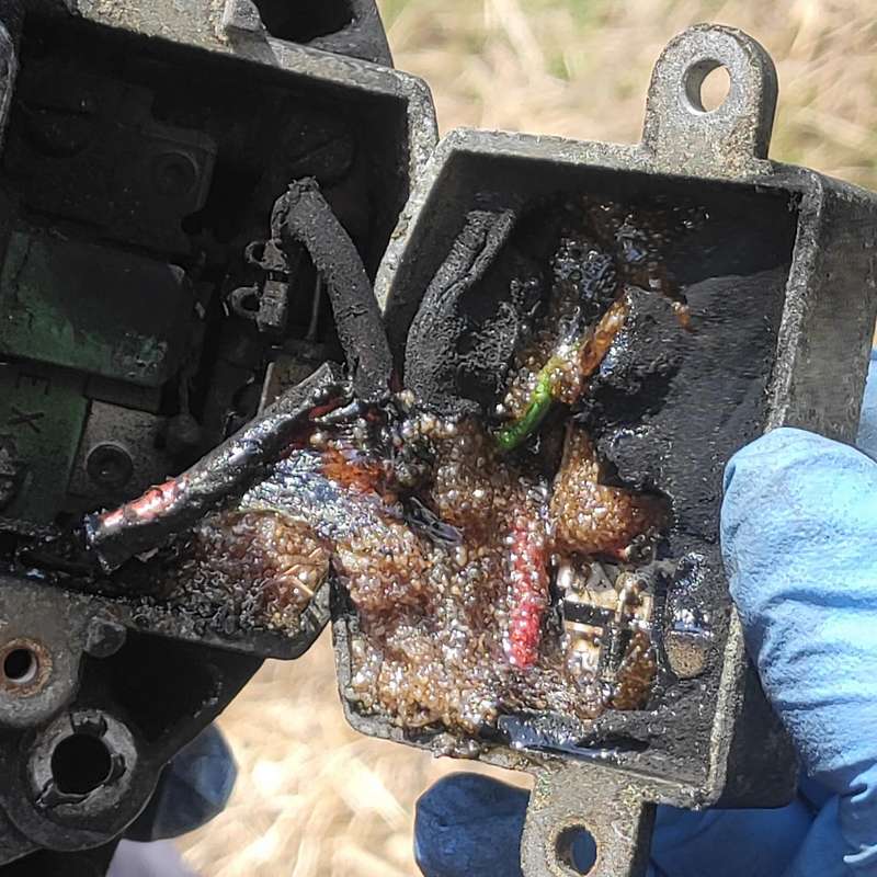

Messagepar Ploc » 01 PMvSam, 03 Aoû 2024 13:56:16 +000056Samedi 2009 040140
Ça y est, j'ai remonté un nouvel alternateur !
Le camion roule normal et le voyant ne s'allume plus !!!
Il y a une subtilité avec la courroie pour la retendre comme il faut non ?
Et sinon, voici une photo de l'ancien régulateur. Je ne sais pas ce qui a cramé la-dedans mais c'est pas joli.
On dirait du miel :D

Messagepar STF » 01 AMvDim, 04 Aoû 2024 11:36:09 +000036Dimanche 2009 041140
Ça sent le plastique qui a vieillit et fond de lui-même..
Il était temps :twisted:
