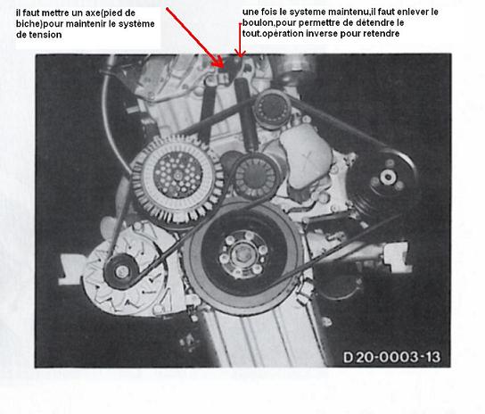

Yo, alors non, y a pas de vis de reglage ou de machin a tripoter vers l'alternateur. La seule vis a toucher c'est bien celle qui tient le ressort et qui traverse la culasse.
Voila un panini qui pourra t'aider, on l'espere.

Merci pour la photo.
J'ai un faisceau qui m'empêchait de voir aussi clairement.
Donc si je comprend bien, Une fois la courroie remise dans les accessoires
je tire sur la clé btr qui tend le ressort et me permet de remettre la vis en face de son filet.
C'est bien ça ?

Oui oui: pour enlever la courroie tu tire un chouilla sur la clé BTR vers la gauche (en etant face au moteur) pour soulager la vis et pouvoir l'enlever. Ensuite ca te permet de basculer le support/accroche du ressort vers la droite, ce qui détend completement le ressort tendeur, donc la courroie.
Pour remettre c'est l'inverse: tu enquille ta courroie, et via ta BTR tu tire vers la gauche pour tendre le ressort et mettre la vis ;)
(Et la vis dont parlaient certains post ca concerne les xx78/xx9)

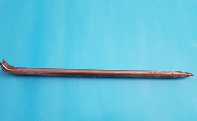

La clé btr en photo c'est juste, pour faire levier parce qu'elle va bien niveau diametre et longueur.
Non, faut juste devisser l'axe qui tient l'ancrage superieur du ressort, la photo au dessus, avec du 13 et moila, c'est tout ce dont tu as besoin. La vis tu t'en fout, ce qu'il faut serrer c'est surtout l'ecrou de l'autre coté de la culasse.Le couple là tu t'en fout aussi, vu la diametre a tout peter ca doit etre 1 voir 1.5kil..

putain, elle a pas interet a avoir le pied trop gros la biche :mrgreen:
Re: Remettre la courroie d'accessoires
Messagepar etoile80 » 01 PMvMer, 04 Nov 2020 15:06:06 +000006Mercredi 2009 040340
rsgqkweekkk a écrit:putain, elle a pas interet a avoir le pied trop gros la biche :mrgreen:
celui des anciens lots de bord MB va très bien 8-)
pied de biche mb.jpg (14.09 Kio) Consulté 4370 fois
Messagepar rsgqkweekkk » 01 PMvMer, 04 Nov 2020 16:48:51 +000048Mercredi 2009 040440
Ah oui mais là tu parle d'un truc desormais plus rare qu'une licorne a bord d'un t1..et de memoire je sais meme pas si dans les t1 y avait ca.
