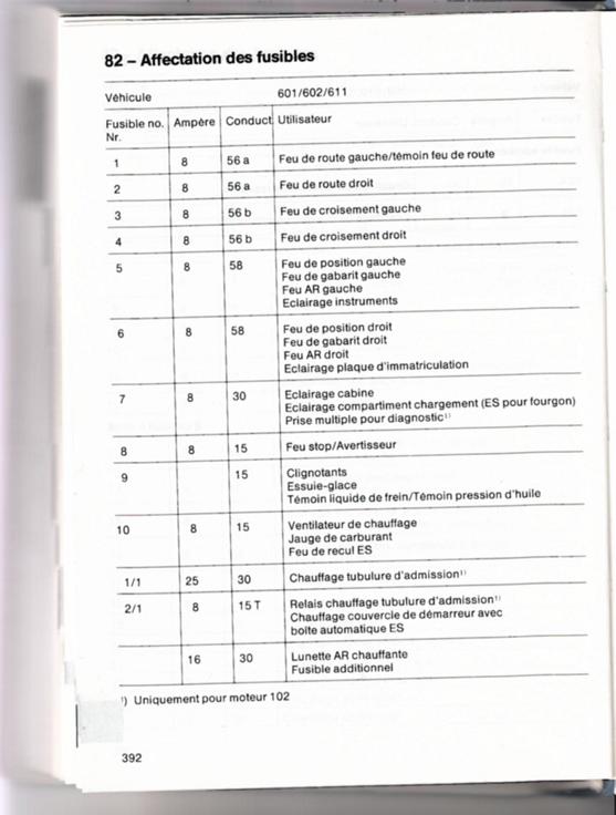

Je suis embêté avec mon fusible de ventilation.
La ventilation ne marchait plus depuis plusieurs année… elle faisait chauffer et claquer le fusible.
Le moteur a été nettoyé par un mécano. Reparti 2 mois et rebelotte.
Nous décidons de changer le moteur et de mettre un neuf.
Tout fonctionne mais je remarque que le fusible chauffe toujours.
J’ai mis un fusible 25A, désoxyder et nettoyé toute la boîte à fusible qui prends l’humidité. Je n’ai aucun autre problème électrique…
J’ai deux questions: quel est le fusible d’origine normalement et qu’est qui peut faire que celui ci chauffe…
Merci beaucoup pour votre aide.
