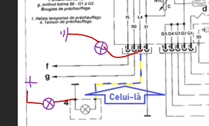

Messagepar matX34 » 01 PMvJeu, 11 Déc 2025 22:48:12 +000048Jeudi 2009 041040
J'suis d'accord avec etoile80, la lampe témoin ça reste le mieux, d'abord avec un + batterie au cul pour tester la masse de ta loupiote, puis eventuellement avec une masse pour tester en sortie du connecteur du boitier de préchauffage, ça t'évitera de retirer un fil potentiellement bon alors qu'une diode dans le boitier est peut être cramée.
C'est bourré d'éléctronique ces trucs là :lol:
EDIT: Comme ça:
