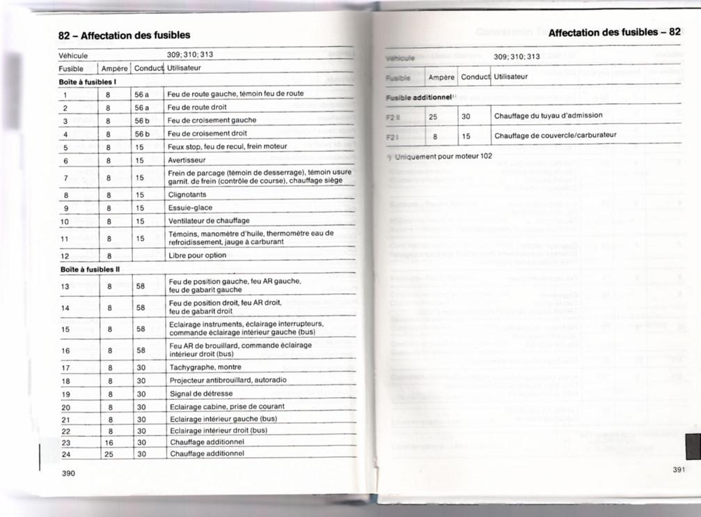

Qui peut me dire ou m'envoyer un schéma cohérent avec les fusibles que l'on trouvent dans mon 508d ?
J'ai bien tout acheter les bouquins qui expliquent bien tout, mais j'ai moi deux rangées de fusibles, et j'ai vérifié sur un autre 508, c'est la même chose.
Voici ce que j'ai sous la main et sous les yeux :
Est-ce que quelqu'un a un schéma cohérent avec ces deux rangées de fusibles, afin de bien les identifier tous ?
Peut-être que certain 508d avaient une dispo différente, mais pour quelles raisons ? Ex PL ?
Parce que là je galère avec tout ce bordel ! Le shéma censé être 'le bon' ne ressemble pas du tout à ce que je vois :-(

Messagepar SiByLlIn » 01 PMvJeu, 17 Juil 2025 20:11:25 +000011Jeudi 2009 040840
je t'ai trouvé ça dans un dossier 508 :? (c'est marqué 309-310-313) car pour 508 j'ai aussi qu'une seul réglette:
Si cela peut t'aider ;)

Messagepar Regalec » 01 PMvJeu, 17 Juil 2025 20:13:20 +000013Jeudi 2009 040840
Merci !
J'ai le même bouquin aussi,
mais en effet je ne vois toujours que des shémas avec fort peu de fusibles.
Tu as un 508 toi ? Tu as une double rangée également ?
Merci en tout cas :-)

Messagepar SiByLlIn » 01 PMvVen, 18 Juil 2025 20:58:42 +000058Vendredi 2009 040840
As tu regarder si le schéma posté plus haut correspond ?
C'est marqué 307..... mais je l'ai récupe dans un dossier pour 508 sait on jamais :roll:
