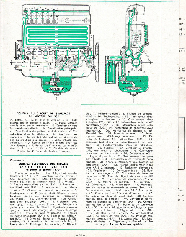

Allez, c'est partit pour les questions à base d'ignorance... Mais avec l'envie d'apprendre! Bien sûûûûûûr!
Alors je revois un peu le faisceau élec du camion, et c'est moins pire que ce que j'imaginais.
J'ai à peu près tout en état de fonctionnement.
J'ai 10 fusibles sur le porte fusible.
Mise à part:
- Les deux clignos arrières qui ne fonctionnent pas... Sachant que les deux avants oui (je precise que c'est la même en feux de détresse) Les fusibles sont ok sauf le 9 (voir panne suivante)... je n'ai pas trop idée d'où chercher la panne... Ca me parrait étrange que les deux ne soient pas fonctionnels en même temps... étant donné que tout à l'air plutôt ok sur le reste des deux phares arrières...
- Le feu avant droit (le plus grand des deux) qui fait sauter le fusible 9 à son bon vouloir... Là j'imagine qu'il y a un faux contact quelque part... le jeu va être de tout dénuder et repasser...
Sur le schéma de la RTA il y a un groupe de 10 fusibles puis un de 4... moi j'en ai 10... Et lorsque je regarde le schéma le fusible qui pète ne correspond pas au phare avant droit...
J'ai la RTA LP pour om 352, le schéma élec semble pas dire qu'il est valable pour les 913...
Une idée?

Messagepar SiByLlIn » 01 PMvLun, 30 Juin 2025 20:22:49 +000022Lundi 2009 040840
Sur ma RTA Camion et tracteurs: séries 710-810-811.........911-913.... j
par contre il parle de schema electrique Lp911B -1113B - 1313 - 1513 :?
9*. Projecteur droit (Bornes : 56a. Eclairage route; 56b. Eclairage de croismement ; 31. Masse)

Messagepar huguito » 01 PMvLun, 30 Juin 2025 20:57:10 +000057Lundi 2009 040840
SiByLlIn a écrit:Salut,
J'ai la même RTA
