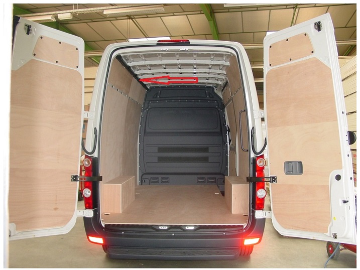

inconnu26 a écrit: est-ce possible d'avoir percé des câbles dans les flancs du véhicule quand j'ai fixé mes meubles aux murs dans le van ?
oui,les câbles passent en haut côté gauche dans la caisse

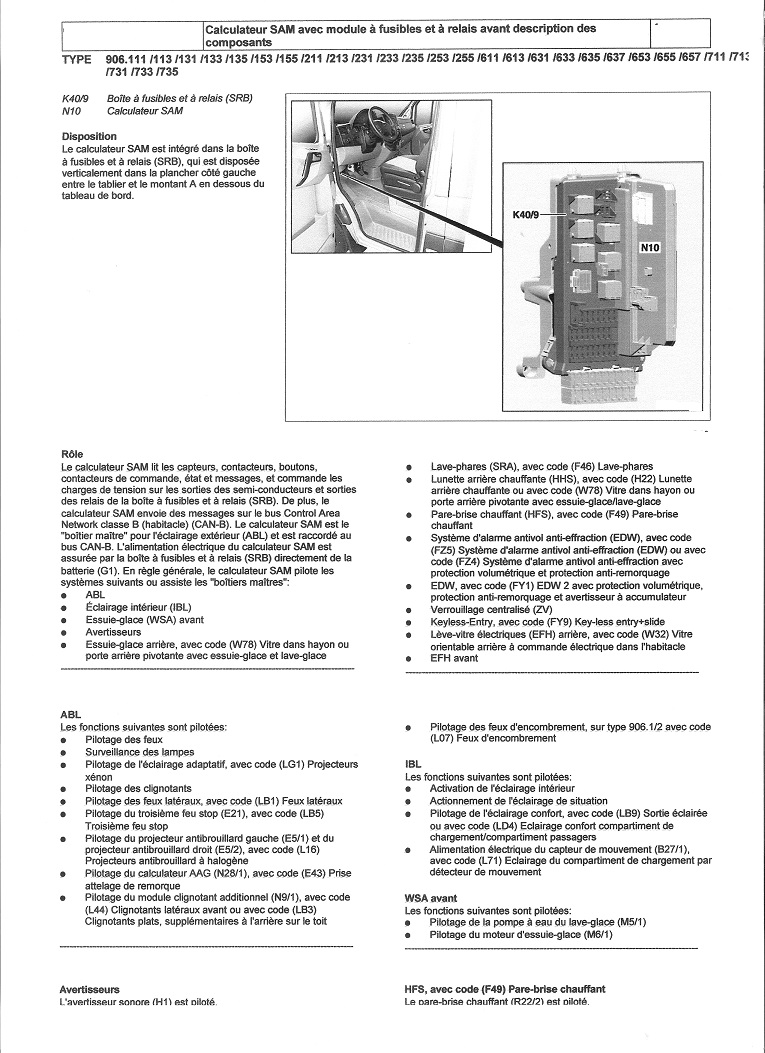

la gestion de l'éclairage passe le boitier SAM,débranche et rebranche la batterie pour faire un essai de réinitialisation.......

J'ai essayé de retirer les fusibles les plus probables utilisés pas les feux & clignotants, mais rien à faire, j'ai l'impression que les clignotants et feux utilisent un fusible introuvable...
Je vous laisse la documentation Mercedes des fusibles mais je n'ai pas d'idées...
J'ai suivi les câbles en haut à gauche et je ne vois pas de coupures particulières. Est-ce possible qu'un seul câble sectionné provoque des dégâts de faux & clignotants aussi variés partout autour du véhicule ?
