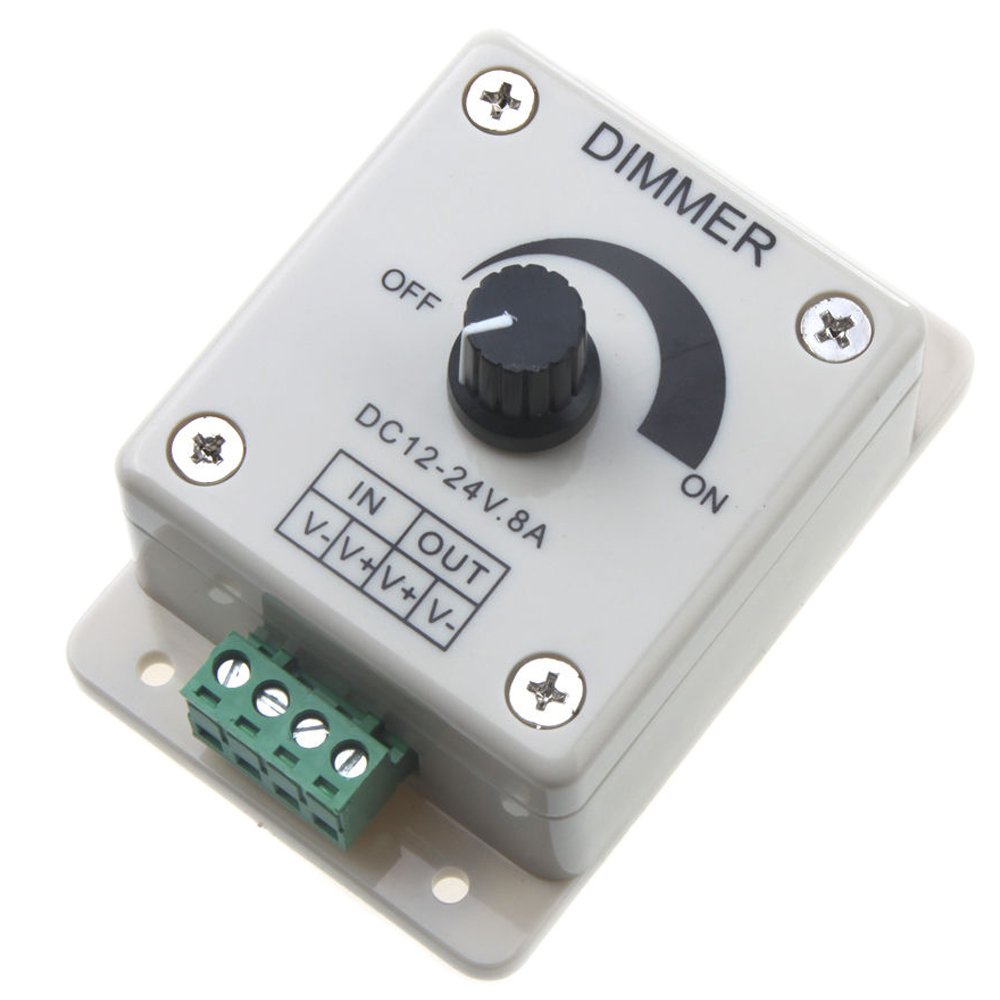

Messagepar rsgqkweekkk » 01 PMvSam, 06 Avr 2019 16:18:23 +000018Samedi 2009 040440
Raoul à vélo a écrit: "12v led dimmer", environ 3€ sur amazon
V'la la bete:
bon, ben ca c'est fait, c'est recu et installé :D
sauf que ca va pas...mes connaissance et elec etant limitées j'ai dut prendre un truc trop "fort", parce qu'en gros la variation de lumiere ca passe de 0 à 100% en deux minutes, si on se figure la course du potar comme une montre.
Bref, ca sent que ca va rester comme ca, je vais pas acheter trente-six truc pour juste un eclairage optionnel de nuit..a moins que quelqu'un ait un réponse?

Messagepar Crocozorus » 01 PMvSam, 06 Avr 2019 20:18:45 +000018Samedi 2009 040840
Bon je suis pas electrcien mais j'aurais tendance a penser que 12v x 8A = 96w si le "off" correspond a 0w et le "on" a 96w et que ton ampoule fait 5watt ca correspond a peu près a tes 2minutes de cadran horaire.

Messagepar rsgqkweekkk » 01 PMvMar, 09 Avr 2019 21:42:51 +000042Mardi 2009 040940
Crocozorus a écrit:Bon je suis pas electrcien mais j'aurais tendance a penser que 12v x 8A = 96w si le "off" correspond a 0w et le "on" a 96w et que ton ampoule fait 5watt ca correspond a peu près a tes 2minutes de cadran horaire.
ah ben en tout cas tu l'es vachement plus quoi electricien, merci pour l'esplication! Du coup t'aurai pas la soluce, la meme chose pour 1 ampere??

Messagepar Raoul à vélo » 01 AMvMer, 10 Avr 2019 00:06:19 +000006Mercredi 2009 041240
ah merde ! désolé pour le faux bon plan.
je sais que le fabricant de ton mano fait un dimmer spécifique mais c'est pas du tout le même budget et ça semble corroborer ce que j'ai lu sur la variation de led en essayant de racheter ma faute; compliqué de faire varier une led en petite puissance :? Rajoute des mano ! :mrgreen:

Messagepar Crocozorus » 01 PMvMer, 10 Avr 2019 19:54:51 +000054Mercredi 2009 040740
Faudrait savoir la conso de ton ampoule pour connaitre l'idéal, mais je dirais que 1A c'est pas trop mal. Si ton ampoule fais 6w tu sera au max de la luminosité a la moitié de la course du potar

Messagepar STF » 01 AMvDim, 14 Avr 2019 00:41:06 +000041Dimanche 2009 041240
Padre !! Je viens d'avoir une révélation !!! :roll: :lol:
L'idée serait de démultiplier le mouvement, pour cela virer le petit bouton (il doit juste être emboité sur un axe à méplat (?) ) et le remplacer par une molette d'un diamètre plus important, du coup pour faire la même rotation de qques degrés, au lieu de bouger qques millimètres du petit bouton, ça devient plus important selon le diam de la molette.
Je me fais comprendre là ?... :|
Bref, il est tard, regardez une roue de votre motocyclette préférée, et regardez ce qu'il faut bouger pour 2° à l'axe et la course que ça représente si vous le faites en tournant la roue au niveau du pneu, c'est plus clair ? :ugeek: :roll:
Je sens que je vais me faire bacher pour mon explication, mais je compte sur votre compréhension et votre indulgence.. :lol: :lol:
Ou plus simple, un variateur moins puissant :mrgreen:

Messagepar rsgqkweekkk » 01 AMvVen, 19 Avr 2019 11:08:14 +000008Vendredi 2009 041140
voui voui voui j'ai bien compris le concept de la roue, c'est tres clair et bien pensé.
Mais je pense plutot m'orienter vers les truc à 2A de ton lien...je pense qu'une fois que j'aurai ecumé toutes les merdouilles elec chinoises d'amachiotte et d'ibé j'arriverai ptet a un resultat :lol:
Sinon y a les resistances comme celle qu'on monte pour les cligno quand ils passent du filament a la led, mais là je suis trop nul pour me remettre dans ces histoire de calcul d'ohm et tout ca..pis c'est cher ces saloperies..pis j'ai la flemme d'en déconnecter de ma meule pour tester.:mrgreen:
