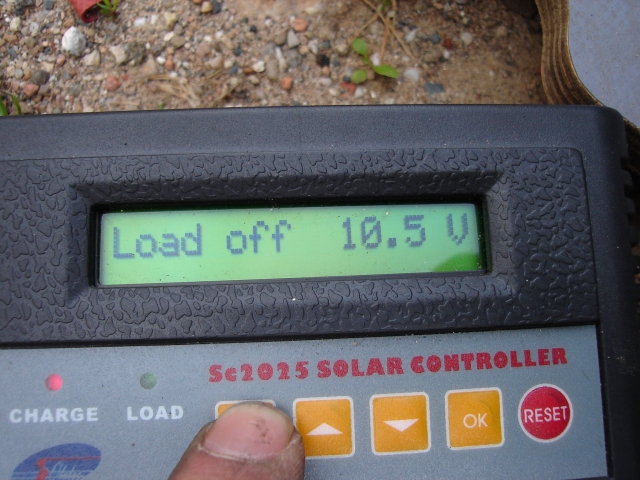

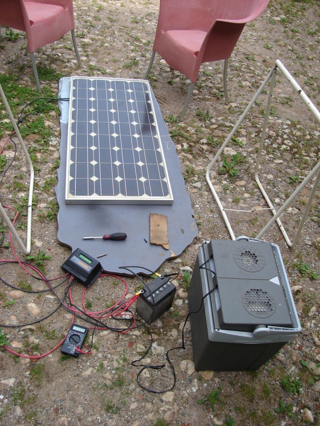

Messagepar rsgqkweekkk » 01 PMvSam, 05 Juil 2014 16:32:38 +000032Samedi 2009 040440
rah non c'est pas gentil ca de me mettre des doutes alors que je pensais ne plus ne avoir :D
Toujours est-il que ca fait bien deux heures que j'ai fait une ptite install a blanc avec la batterie de la moto pour me garder le rosé au frais (parce que je refais mes freins en meme temps, et que sur le peu que je vais y brancher a ce panneau, c'est la glaciere qui tire le plus), et pour l'instant rien ne fume, et la batterie se maintient..j'aurai envie de dire que ca a l'air ok...une opinion là-dessus?? D'ailleurs en faisant défiler le menu du regulateur y a un truc "load off", c'est bien ca la protection contre une tension trop basse non?
Bon, y a des plaquettes et des flexibles qui m'attendent, je repasse plus tard ;) Merci en tout cas de l'eclairage!
