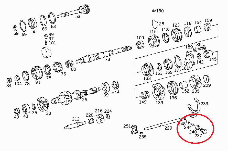

Salut! En agissant un peu à la vas vite et j avoue assez stupidement j ai demonté une mauvaise vise sur ma boite a vitesse ( mercedes 307D 5v 1987) croyant accéder à ma vis de remplissage. Suite a un probleme de passage de vitesse.
J ai trouver un ressort et sa tête à l intérieur de cette vis, en pensant avoir récupéré une vis cassé j ai remonté sans et ai rouler quelques kilomètre comme ça avant de me rendre compte de ma connerie. Pouvez vous m aiguiller sur cette pièce et sur les diffèrents risques encourus d'avoir fait fonctionner la boite sans. Merci pour vos réponses
La grosse vis à droite que j ai remonté par erreur

salut, c'est le verrou de la tige de commande 1ere et marche arrière.
il n'y a pas trop de risque sauf que les vitesses concernées sautent

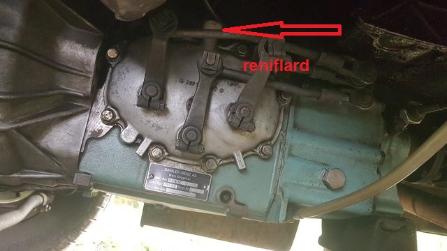

Merci o top mieux que chez Mercedes, je dois au moin faire l appoint d huile avant de re testé, je regarde ça cette aprem, tiens t en que je t ai sous le coude aurais tu une idée ou se trouve le reniflard de boîte à contrôler lors d une vidange stp? Et la réf de l huile de direction :D

Messagepar etoile80 » 01 PMvMer, 09 Oct 2024 16:31:51 +000031Mercredi 2009 040440
huile de direction assistée c'est ATF ou Dexron II
pour la boite c'est aussi de l'ATF, sauf si c'est gravé SAE 80 sur le carter
