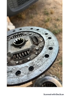

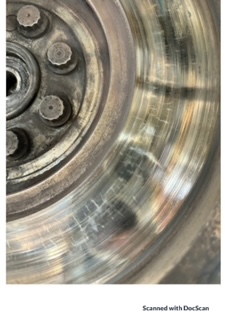

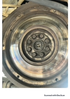

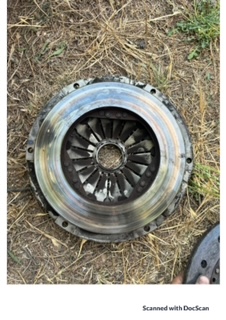

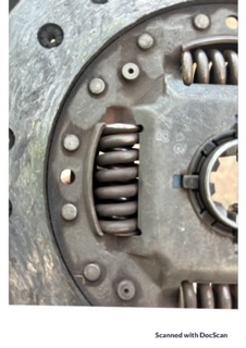

Bonjour, j'ai effectuer le changement d'embrayage avec butée et tout et tout aujourd'hui.
Voici l'état du volant moteur il est un peu bleu et quelques fissures. vous en pensez quoi ?
Je met également l'embrayage, on voit qu'un ressort commencer à être attaqué
La buté était complètement rincer le roulement hs.

Messagepar rsgqkweekkk » 01 AMvMar, 06 Aoû 2024 10:09:35 +000009Mardi 2009 041040
ah ouais quand meme... ca a été pour tomber la boite, tu t'es pas trop fait suer?
On voit bien que ca a sacrement patiné effectivement.. , y avait pas des truc avant, des bruits, un manque de souplesse? j'ais du mal a croire que ca a put arriver comme ca d'un coup sur une marche arriere? Par contre comme je suis devant un pc je ne peux zoomer sur l'ecran avec mes gros doigts, les images sont trop petites pour que je puisse vraiment voir l'etat de la garniture du disque ou autre..
Concernant le volant moteur c'est dur a dire, pour moi la question est: est qu'il est atteind dans son intégrité physique? C'est bleu certe, parce que ca a chauffé, mais est-ce qu'il y eu une deformation? Si tu connais un mecano honnete ca vaudrait le coup d'y montrer en vrai qu'il te dise..y a ptet moyen qu'un tourneur rectifie?

Messagepar ADB06 » 01 PMvMar, 06 Aoû 2024 13:54:41 +000054Mardi 2009 040140
Bonjour, oui il y avait quelques anomalie plutôt légères, un sifflement comme un courroie détendue quand le moteur forcé. Et oui manque de souplesse la vitesse tapé un peu quand je lâché l'embrayage.
L'embrayage que j'ai changer est presque lisse et les rivets sont pas loin.
Après pareil, un volant moteur qui ce voile sur une marche arrière ça me semble pas possible non ?
Surtout qu'elle était pas très violente non plus.
Pour descendre la boite non franchement ça a été, c'est venue tout seul.
Je l'ai remonter du coup, j'ai forcer pendant 4h comme un malade avant de m’apercevoir que j'avais mal centrer l'embrayage, j'ai fini dans un état...

Messagepar etoile80 » 01 PMvJeu, 08 Aoû 2024 17:40:06 +000040Jeudi 2009 040540
salut les Loulous, cet embrayage a fortement patiné, donc chauffé ! Le véhicule était enlisé ?
