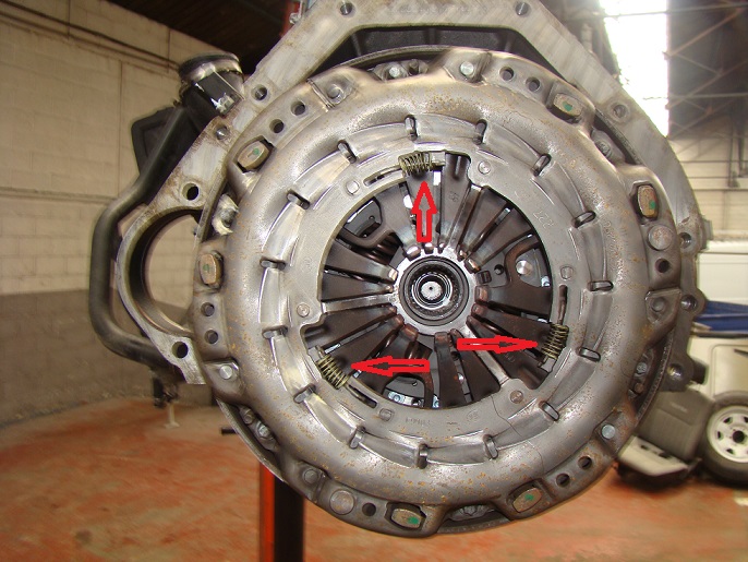

salut, en admettant que l'embrayage est bien monté: 1- il faut rouler en général quelques kilomètre et le tour est joué
2-Si cela ne règle pas le problème, tu as peut être un mécanisme avec des cales de montage et elles ne sont pas déverrouillées

Merci, je vais l'essayer demain sur route voir si le problème persiste et pour ce qui est des cales, j'ai regardé l'embrayage et le volant moteur sous tout les angles avant de les monter et il n'y avait rien de démontable je crois!

J'ai redemonté pour vérifier qu'il n'y ai pas des cales a régler et tout était bien en place, pas de cales...
