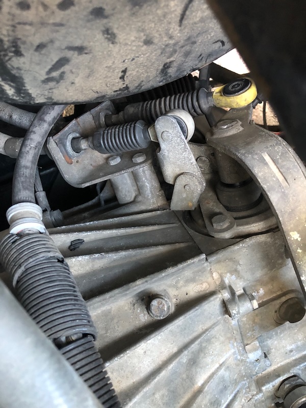

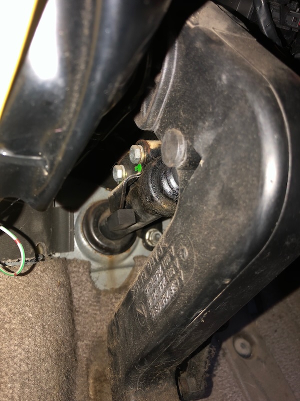

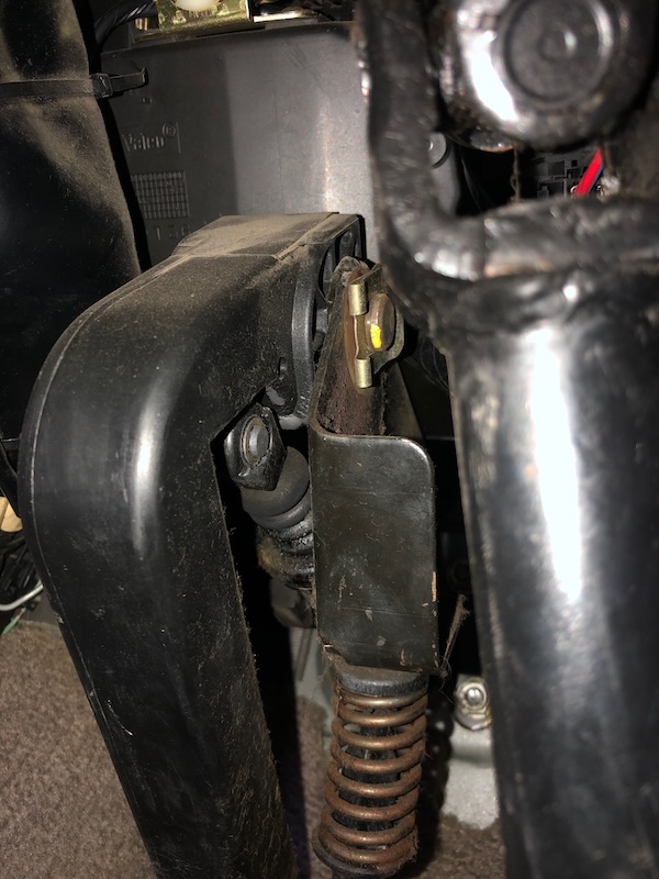

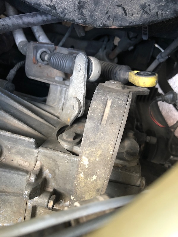

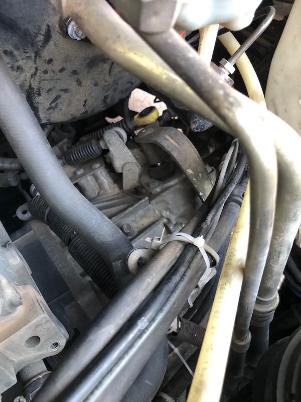

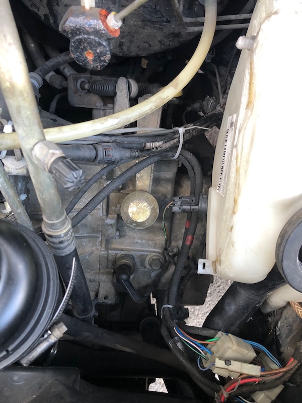

Messagepar Christophe34 » 01 PMvDim, 23 Juin 2024 19:45:35 +000045Dimanche 2009 040740
Voilà à quoi ça ressemble.....

Messagepar antharxgaz » 01 PMvDim, 23 Juin 2024 22:10:44 +000010Dimanche 2009 041040
salut
sur ce modèle de vito tu peux régler le tringle, on a eu un 110d pour le taf et le précédant proprio avait limé le plastoc de la console pour récupéré de la course, si tu règle un des 2 câble sous le soufflet il me semble, tu récupère ta marche arrière qui ne craque plus ;)

Messagepar Christophe34 » 01 PMvDim, 23 Juin 2024 22:44:06 +000044Dimanche 2009 041040
antharxgaz a écrit:salut
Ha je vais regarder de ce coté la aussi
Merci à toi pour le tuyau :)
Bon bien j'ai vérifié mais je n'ai pas trouvé de réglage, ni sous le soufflé coté pédale, ni sous le soufflé coté embrayage (rotule blanche)

Messagepar etoile80 » 01 PMvLun, 24 Juin 2024 17:03:41 +000003Lundi 2009 040540
salut, la commande d'embrayage est hydraulique
Les deux câbles sont pour les commandes des vitesses
Possible qu'il y ai un réglage des câbles au niveau du levier, me souviens plus
