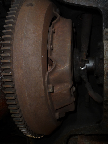

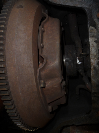

De retour et sans grandes avancées .. :oops:
J'ai pu glaner les infos suivantes sur la RT à propos de la garde de débrayage. Elle doit être de 3mm à la butée ou bien de 30 à 35 mm à la pédale.

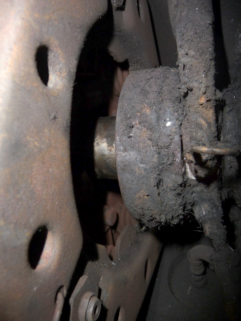

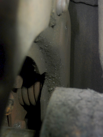

Pour avancer dans mon diagnostic suis allé plus loin dans l'expedition : démontage de la cloche d'embrayage et d'une barre de protection pour avoir vue sur le schmilblik..
Je m'rend compte que c'est bien crado là dedans .. graisse et petites paillettes de fibre accumulées un peu partout .. (est ce signe de l'usure ++ de mon disque .. ? )
Ce qui me laisse perplexe c'est en tout cas que la butée n'a pas l'air endommagé, elle est en place, pas passée au travers du mécanisme, le roulement tourne malgré la saleté..
La fourchette non plus, les deux goupilles sont là, elle fait bien son mouvement d'avant en arrière via la rotule.. dzzt là je bloque vraiment ..
Je pense peut être remonter le récepteur d'embrayage, purger comme y faut sans remonter cloche et protection pour aller guetter dessous .. :roll:
des photos pour complèter ce post et peut être vous aider à y voir plus clair :
position "en butée"
position "non butée"
limaille, paillette de quoi .. ?
butée bien cra cra ...
