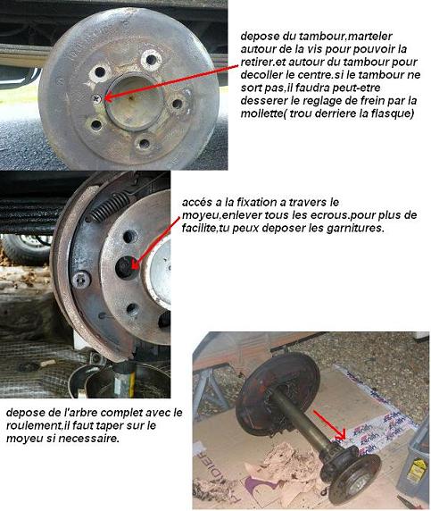

Messagepar etoile80 » 01 AMvLun, 05 Juil 2021 10:41:15 +000041Lundi 2009 041040
salut,sur un 207 tu ne peux pas remplacer que le joint.
il faut déposer le demi arbre de roue et remplacer le kit roulement complet

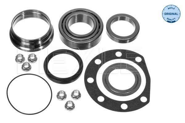

Messagepar etoile80 » 01 AMvLun, 05 Juil 2021 10:42:34 +000042Lundi 2009 041040

Messagepar Fab207d » 01 PMvMar, 06 Juil 2021 18:06:28 +000006Mardi 2009 040640
Merci beaucoup etoile80 ! J'ai trouvé le kit pour 55€.
Il y a pas l'air d'avoir besoin d'être super outillé pour réaliser l'opération, à moins que je me trompe, donc je devrais m'en sortir.
Merci pour ton aide, je tiendrai au courant quand ce sera fait

Messagepar rsgqkweekkk » 01 PMvMer, 01 Sep 2021 13:13:56 +000013Mercredi 2009 040140
@Yool: aucun besoin d'une presse pour changer le roulement, surtout que vu la longueur de la trompette ca doit etre sacrement relou a caler dans une presse..pour le sortir ya pas de difficulté speciale, marteau et burin pour faire levier, juste pour le decoller du fond de la trompette et ensuite ca sort tout seul.

J'ai tapé sur le roulement un moment et ça l'a juste démonté, l'anneau exter d'un côté, les rouleaux par terre et l'anneau inter toujours bien à sa place sur l'arbre.
Finalement, je lui ai finalement mis un coup de disqueuse en diagonale pour créer une entaille profonde (attention à ne pas traverser pour pas choper l'arbre), je l'ai calé sur un plan dur genre enclume et un bon coup de marteau-burin pour qu'il finisse de se fendre (plus un métal est dur, plus il est cassant) et il a pu sortir.
Sinon, le tuto qu' Etoile80 a fait un peu plus haut est top. Si tu as d'autres questions, no problémo !

Messagepar rsgqkweekkk » 01 PMvLun, 06 Sep 2021 12:14:30 +000014Lundi 2009 041240
@Yool: voila en image ce fameux roulement.
Ta sagacité va vite te faire percuter que demi arbre d'1m environ de long + une presse = pas possible . Apres ptet que les mecs ont mal compris et crus que tu parlais des roulements de tambour ( MOUAHAHAHAHA que je suis drole...) sur ton 410 et meme là je vois pas quoi faire avec une presse: marteau, burin et tout va bien.
Pour les autres: mefiez-vous quand meme des tarifs tres bas en adaptables, genre 50e le kit complet...y a pas beaucoup de marques qui tiennent la route et a faire le boulot autant pas avoir a recommencer 1ans apres. C'est le cas typiques de pieces "a la con" où d'aspect exterieur tu vois pas la difference, les silenbloc par exemple, quels qu'ils soient.
Bref, y a un juste milieux entre l'origine et l'adaptable au rabais;)
