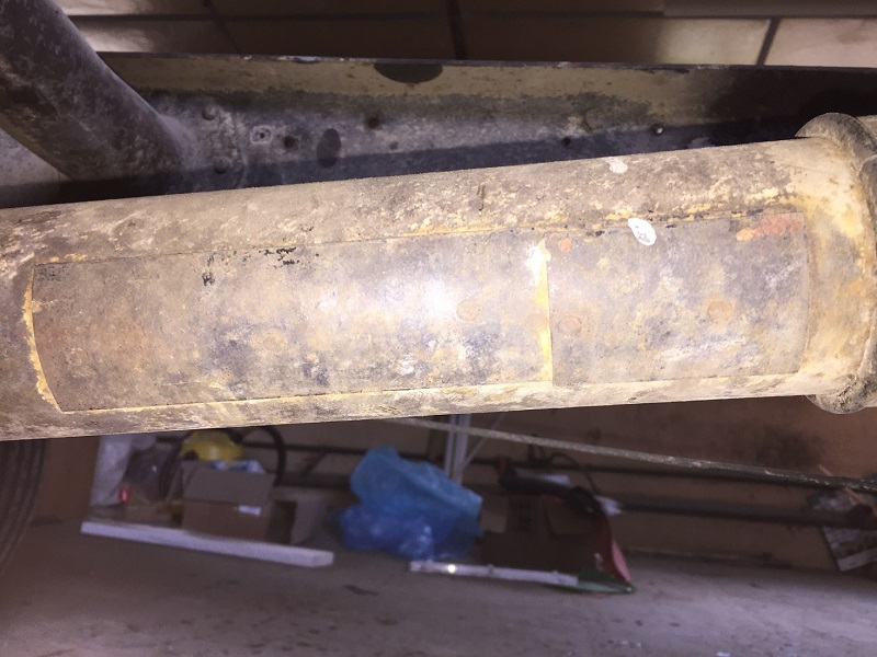

Voilà tout , en séparant mon châssis de ma caisse, je me suis aperçu que deux plaques étaient fixées (je ne sais comment d'ailleurs car aucune soudure apparente) sur mon arbre de transmission ....
Je voulais savoir ce que vous en pensez si c'est "normal" ou si vous avez déjà vu cela et pensez vous que sa passe au contrôle technique ?

Cette pièce, elle est bien fixée sur l'arbre de transmission :?:
si c'est le cas, c'est une masselotte d'équilibrage, il ne faut surtout pas l'enlever.

Oui c'est pour équilibrer l'arbre, en aucun cas il ne faut l'enlever, à moins de vouloir ré-équilibrer l'arbre de transmission....

Cool merci de vos réponses si rapide je comptait juste savoir ce que c'était si elle était là c'est qu'elle ont une utilité quand même !
Impeccable je me coucherais moins bêtes merci encore !

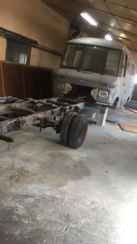

Alors je pose juste une photo parce que j'en ai pas pas d'autre et je referais surement un petit topic si vous êtes motivé sur le désassemblage complet.
Mais dans les grandes lignes j'ai sortie le moteur, puis dévisser les 10 vis reliant le châssis à la caisse puis soulever au cric l'avant de la caisse puis l'arrière et j'ai tiré l'intégralités du châssis vers l'avant. Entre temps y'a quand même quelques petites manip du genre les passages de roue :roll: :roll:

:shock: Ah oui, un chantier :!:
Bon courage pour la suite ;)
Re: Réparation arbre de transmission ??
Messagepar yffic60 » 01 AMvVen, 16 Avr 2021 09:39:44 +000039Vendredi 2009 040940
Merci pour LA photo
Attention , les parpaings pour ce travail c'est dangereux :shock:
Tu comptes, donc restaurer toute la partie châssis et dessous de la caisse.

Oui je travail pas dessous actuellement enfaite j'attend de récupérer des chandelles poids lourds d'ici semaine prochaine mais du coup j'ai calé juste avec des parpaing le temps de retirer le châssis et pouvoir travailler sur celui-ci en attendant de recaler correctement ma caisse 8-)
Alors disons que avec une page et demi de contre-visite et défauts majeur on s'oriente sur une restauration complète j'ai travaillé durant 1ans sur le moteur (en travaillant que 2 week-end par mois ) je met un petit avant après parce que c'est jolie :D

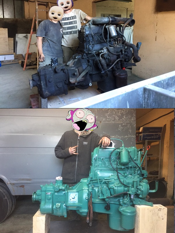

Donc pour le moteur j'ai refait : casi tout les joints , rerodé les soupapes , changement de la pompe à eau (J'ai tenté une réparation et bourrin comme je suis je l'ai malencontreusement cassée :cry: )
Et sinon la sablage complets du châssis et de la caisse et essayer tant bien que mal restauré la carrosserie mais bon je ne suis pas tout du métier la mécanique c'est juste une passion donc on verra bien. La carrosserie sera un nouveau challenge :lol:

Ha oui on voit bien la différence et tu as maintenant un moteur VERT ça va faire causer :)
Tu as utilisé quel type de peinture pour qu'elle résiste à la chaleur et aux hydrocarbures ??

yffic60 a écrit:Tu as utilisé quel type de peinture pour qu'elle résiste à la chaleur et aux hydrocarbures ??
Au CT comment ils ont fait pour trouver 2 pages de points à réparer ??
Ton bahut n'a pas l'air si attaqué
Tu es tombé sur le ch..nt de l'année :(
J'ai utilisé de la peintre spécial moteur de chez Restom sa coûte un peu chère mais sa m'a l'air d'être de la pas trop mauvaise qualité !

Petit apparté afin de replacer les choses dans l'ordre, je connais ce camion puisque c'était celui de mon ex :| (oui, la Mercolove Machine, c'est pas toujours cool comme résultat :lol: :twisted: ) (bref..)
Coté carrosserie, c'est vrai que les 2 années qu'il a passé sans pratiquement bouger n'ont pas fait du bien, coté mécanique, il est vrai que ça suintait déjà pas mal à l'époque.
Par contre, que c'est il passé avec la pompe à eau ? Je l'avais changée pas longtemps avant qu'on se sépare :?:
Coté corrosion, tu as déjà dû t'en rendre compte, mais vers l'ar il y a du mal sur les flancs au niveau du plancher et des arrondis d'ailes. Il doit certainement aussi y en avoir sous la fenêtre. De mémoire, au tout début, j'avais réparé un trou à la fibre sur une aile ar, peut-être la gauche si tu n'as pas encore trouvé ;)
Et sinon, pour les parpaings, des gros blocs de bois (monoblocs et généreusement dimensionnés) font également bien l'affaire ;)

Je confirme! pas besoin de t'expliquer pourquoi je suis tout seul sur la deuxième photo avec le moteur :lol: :lol:
STF a écrit:Par contre, que c'est il passé avec la pompe à eau ? Je l'avais changée pas longtemps avant qu'on se sépare :?:
Bah quand j'ai démonté le moteur, j'ai fait tourner la pompe à eau à la main et elle faisait un bruit de frottement n'étant pas encore super calé en mécanique j'ai quand même décidé de la démonté pour regarder ce qui s'y tramait. J'en ai conclu que 'était le "joint tournant" j'ai essayé d'en remonter un nouveau et impossible parce que j'ai taper sur l'axe comme un boulet ce qui l'a tordu enfin bref sa m'a permis d'apprendre comment s'était foutu et qu'il ne faut jamais taper sur un axe sans cale :oops:
Heureusement j'avais un plan pour en avoir une neuve et pas trop trop chère donc bon galère rattraper ! Et celle-ci ne faisait plus de bruit 8-)

STF a écrit:Et sinon, pour les parpaings, des gros blocs de bois (monoblocs et généreusement dimensionnés) font également bien l'affaire ;)
Oui j'y ai pensé mais mon frangin me prête ces 4 chandelles poids lourds donc je pense prendre ça se sera plus simple que de trouvé des bout de bois par chez moi :lol: mais merci quand même pour l''idée ;)
