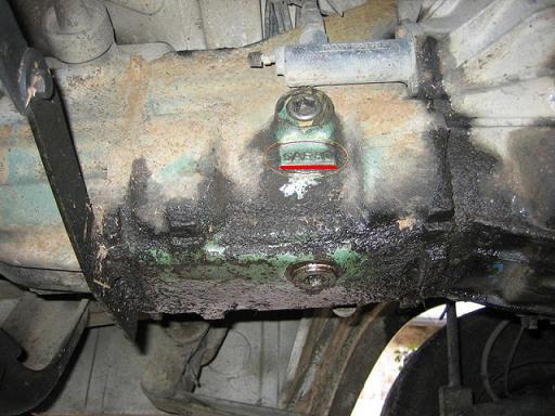

salut,la réponse est dans la question !
oui tu vidange la boite de vitesse et tu remplie avec de l' ATF !
une huile de type 80 ou 75W80 a pour effet de "gommer" la synchronisation,seules les boites repérées SAE80 sur le carter sont prévues pour recevoir ce type d'huile
