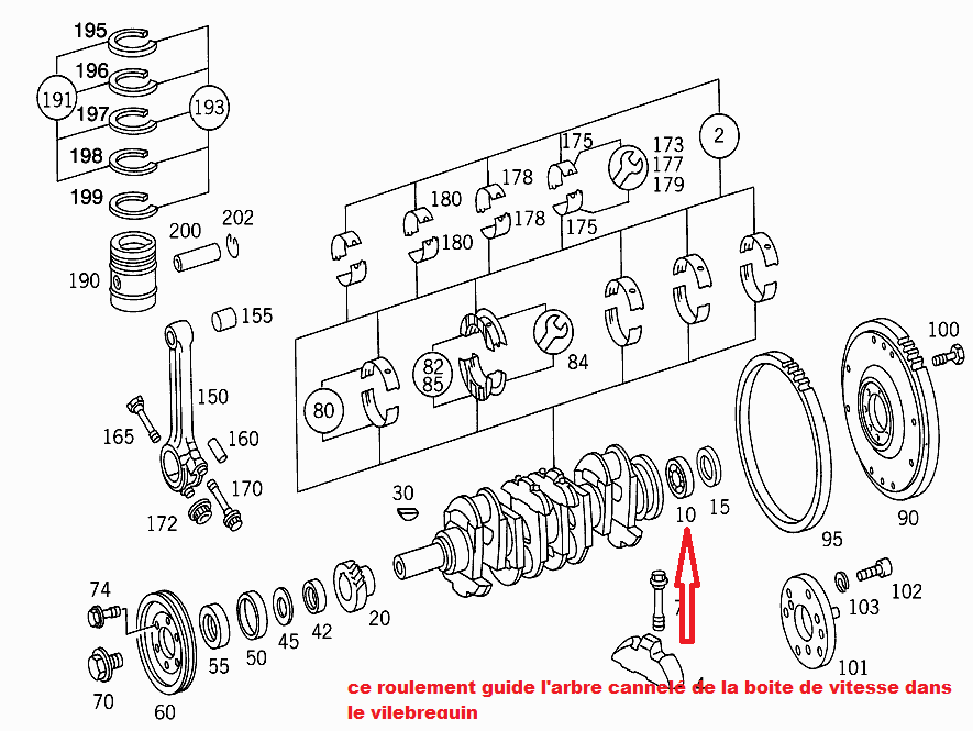

Messagepar etoile80 » 01 AMvMer, 12 Aoû 2020 09:53:33 +000053Mercredi 2009 040940
roulement pilote
roulement pilote 314.png (70.02 Kio) Consulté 3455 fois
