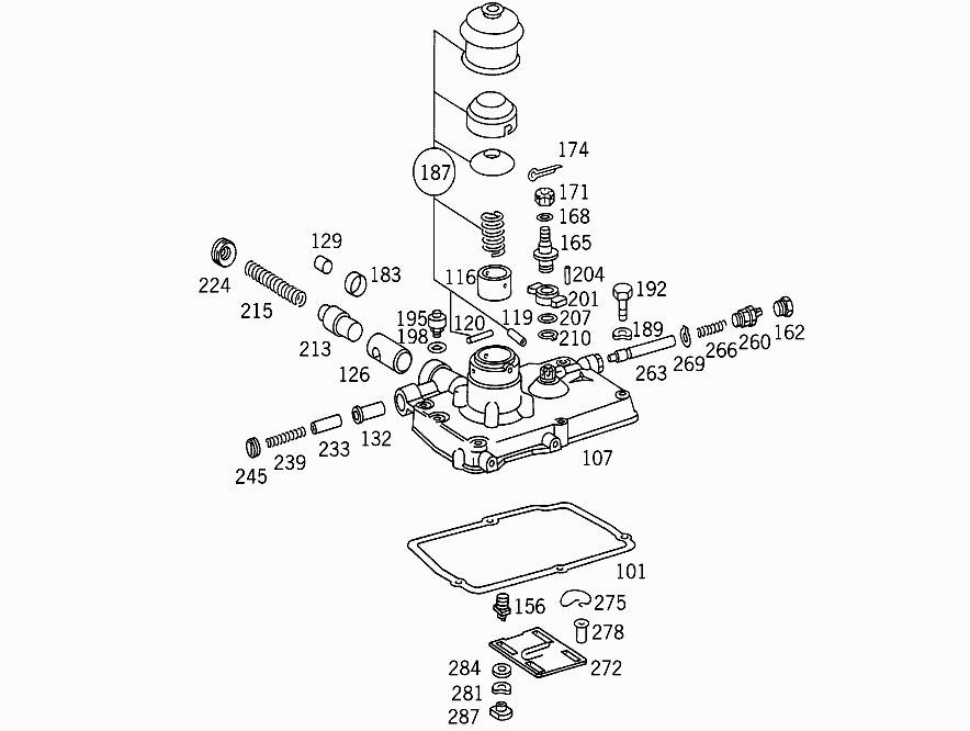

Messagepar etoile80 » 01 PMvVen, 24 Juil 2020 17:12:18 +000012Vendredi 2009 040540
Flav_13 a écrit:À savoir que j'ai le palier de transmission à changer, j'ai la pièce j'ai plus qu'à le faire. Le problème pourrait il venir de là ? Les vitesses passées nickel jusqu'à maintenant.
non
si c'est un 508D,il n'y a pas de tringlerie extérieure
-le niveau d'huile de la boite est correct ?(huile ATF)
-contrôler si la rotule en bas du levier de vitesse n'est pas grippée(sous le soufflet)
-le reste c'est dans le couvercle ou dans la boite
