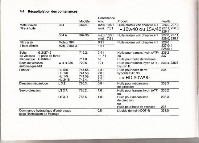

Pour bien faire les choses sur mon nouveau camion J’aimerai faire mes vidanges avant de bouger .
Alors ça va paraître con comme question :mrgreen:
Mais comment savoir qu’elle huile je dois mettre sur mon Mercedes 711d ?!
Boîte de vitesse ?!
Direction Mécanique ?!
Servo de direction ?!
Embrayage et l’installation freinage ?!
Pont AR ?!
Et huile moteur ?!
Merci Pour votre aide :)

Messagepar Gawa » 01 PMvMar, 23 Juin 2020 16:04:58 +000004Mardi 2009 040440
etoile80 a écrit:
Merci étoile80 :)
Comment t’a chopé ce récapitulatif de contenances ?!
Ta un 711d ?!

Bon j’ai chercher sur internet et en magasin feu vert , narauto etc ...
Je trouve pas l’huile pour la direction mécanique , Servo de direction et l’huile de boîte :?
Pour la boîte à vitesse ont me dit que c’est la même que celle du pont ?!

Messagepar Redhunter » 01 AMvMer, 24 Juin 2020 08:34:48 +000034Mercredi 2009 040840
L'huile de boîte (pour transmission hydraulique ou atf est rouge, bien que ce soit une boîte mécanique), tu regarde dans ta boîte de quelle couleur est l'huile.
C'est l'huile est appelée communément dexron II ou III.
Sinon huile pour boîte de vitesse.
L'huile de pont, (SAE 90)ou 80W90.
Ce ne sont PAS les mêmes huiles.
Donc si "on" te dit que ce sont les mêmes, ce n'est pas exact.
La dexron et la 80w90 se trouvent partout sous n'importe quelle marque.
Sinon => merco comme dit au dessus, ils ont les huiles exactement préconisées pour ton camion, un peu plus cher oui, mais quand on ne connaît pas, au moins on est sûr...

Messagepar Gawa » 01 AMvMer, 24 Juin 2020 09:32:30 +000032Mercredi 2009 040940
Le truc c’est que j’ai trouvé la Dexron 2 ou 236.2 ( Référence de feuille que étoile80 a posté) Mais le souci c’est qu’il est mentionné que Ce sont des huiles pour boîte automatique c’est pour ça je comprend pas .
Ok merci pour l’info :)
Oui si je suis pas sure je vais aller à la concession Mercedes

Messagepar Redhunter » 01 AMvMer, 24 Juin 2020 09:43:44 +000043Mercredi 2009 040940
Dexron II chez Mercedes même pour les boîtes mécaniques pour 609/711...
Ne me demande pas pourquoi, je ne sais pas, c'est comme ça, et je disais que l'huile de boîte et de pont ne sont pas les mêmes sur ces modèles, par contre SAE 90 et 80w90 sont équivalents, comme ATF et dexron.

Messagepar Gawa » 01 AMvMer, 24 Juin 2020 11:06:07 +000006Mercredi 2009 041140
Oui je vais voir directement avec Mercedes pour être sure de mon coup .
Oui c’est ce que j’ai compris parce que le gars voulait me vendre ça [url] https://www.norauto.fr/p/huile-de-boite ... Name=48607[url]
Je lui ai dit que ça correspond pas avec les indications recommandées par le constructeur pour le modèle de mon camion .
Alors il m’a dit que les huiles évoluent et maintenant elles sont multitâches bref par doute je l’ai pas prise voilà

Messagepar Redhunter » 01 PMvMer, 24 Juin 2020 12:01:33 +000001Mercredi 2009 041240
Oui pour le pont c'est bon, pour la boîte c'est plus souvent ATF/dexron, c'est la couleur qui le dira ou chez merco effectivement, parfois un coup de fil au magasinier suffit si il est de bonne composition...

Messagepar etoile80 » 01 PMvJeu, 25 Juin 2020 22:25:29 +000025Jeudi 2009 041040
salut,quoique que l'on vous disent pour les boites de vitesses G2/27-5,il est IMPERATIF de mettre de l'ATF ou DEXRON et c'est 3,4 litres !!!!!!!!!!!
les matériaux utilisés pour la synchronisation ne supportent pas une huile plus épaisse ou avec des caractéristiques différentes !
