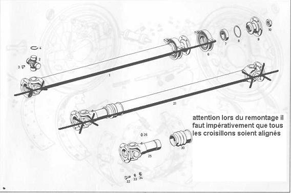

Holla !
J'ai une vibrations assez importante qui apparaît à 40kmh et disparaît à 45, mon garagiste pense que le palier d'arbre de transmission est à changer.
Hélas ! La pièce est introuvable chez AD , chez Merco, sur Internet pareil
Savez vous ou je peux trouver ce fameux palier avec son silent bloc ?
Merci à tous

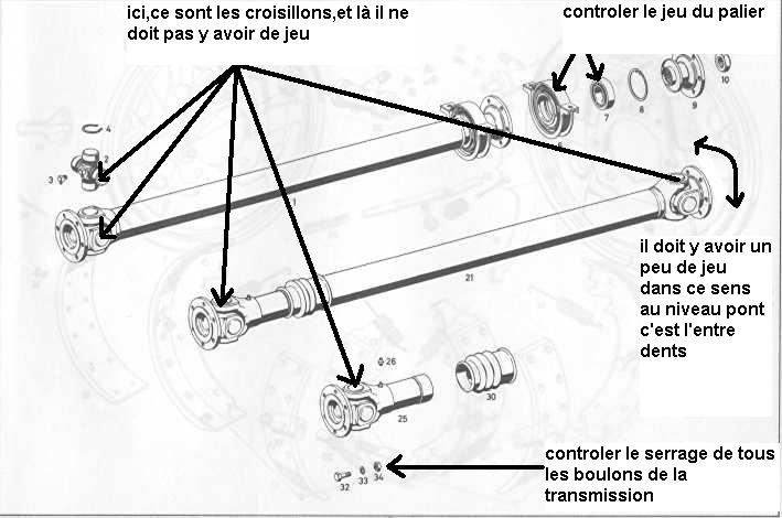

contrôle de la transmission,alignement et jeu

Bon bah étoile avait raison ! (après plusieurs lectures sur le forum j'ai l'impression qu'il lit souvent cette phrase haha)
Mes croisillons n’étaient pas alignés et après un petit quart d'heure de dévissage revissage les vibrations ont disparu :)))

Je suis embêté aussi avec de grosses vibrations à 30kmh, depuis plusieurs mois déjà je suis bloqué. Je voulais en savoir plus sur l’alignement des croisillons? Je ne les ai pas démonté , j’ai juste démonté les trois arbres , y a t il un alignement pour le remontage ? Merci

Salut ! Regarde bien le schéma qu'etoile a envoyé plus haut, tout les croisillons doivent être aligné (dans la même position) sur mon camion j'ai eu quelques vis à enlever pour desacoupler l'arbre faire tourner le bazard pour aligner les croisillons et réviser le tout, ça m'as pris 10mn et ça a résolu mon problème de vibrations !
