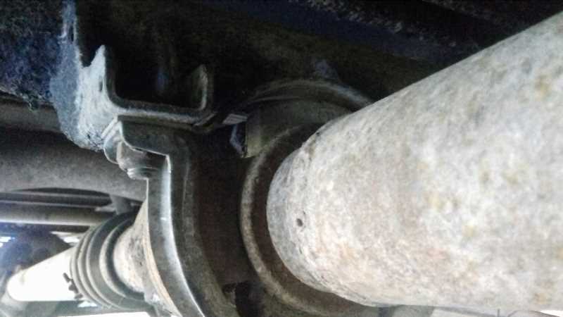

Salut tout le monde!
Ça faisait longtemps que j'avais pas roulé avec mon camion, quand j'ai entendu des bruit de grattement un peu sec plutôt vers le milieux, principalement aux passage d'irrégularité nid de poule etc.... sur la route.
Et je me suis rendu compte de l'usure de la traverse au dessus du palier intermédiaire (qui n'a pas l'aire totalement au bout de sa vie bizarrement) mais bon je partirai sur lui mais je ne voie pas comment le changer. Il faut sortir la tulipe de son axe pour libérer le roulement? Marteau burins?
Voila les petites questions du moment :D

Messagepar djekimob » 01 AMvMar, 09 Juin 2020 08:29:32 +000029Mardi 2009 040840
Le palier a pas l'air en mauvais état bizarre :

Messagepar Guillaume38 » 01 AMvMar, 09 Juin 2020 09:00:16 +000000Mardi 2009 040940
djekimob a écrit:Et je me suis rendu compte de l'usure de la traverse au dessus du palier intermédiaire
Qu'est ce que tu entends par "usure" ? Pas facile de voir quelque chose sur la tof.
Si c'est pareil que sur les T1, pour changer le palier, il faut désaccoupler le demi arbre côté boite. Attention à repérer l'alignement des demi-arbres.

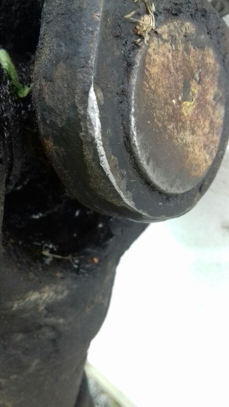

Messagepar djekimob » 01 PMvMar, 09 Juin 2020 15:19:30 +000019Mardi 2009 040340
Oui c'est sur c'est pas ouf sur la photos, mais en gros l'idée c'est que la petite partie brillante sur la première photo au dessus du cardans en forme de u c'est le métal qui est poncé quand la transmission tape dessus en rotation ce qui laisserai pensé au palier.

Messagepar Guillaume38 » 01 PMvMar, 09 Juin 2020 15:54:35 +000054Mardi 2009 040340
djekimob a écrit:c'est le métal qui est poncé quand la transmission tape dessus en rotation ce qui laisserai pensé au palier.
Si je comprends bien c'est le bout du demi-arbre (la partie avec avec les croisillons) qui vient meuler la ferraille au dessus ? :shock:
C'est côté boite ou côté pont ? Peut-être faut-il chercher, d'un côté ou de l'autre si quelque chose a du jeu, et qui ferait bouger le demi-arbre ?

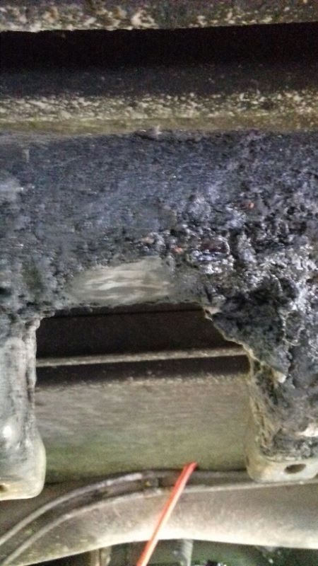

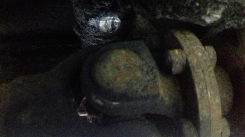

Messagepar djekimob » 01 AMvVen, 12 Juin 2020 10:11:26 +000011Vendredi 2009 041040
Alors oui la parti qui frotte c'est l’extérieur des croisillons qui vient frotter contre la structure. En démontant le demi arbre arrière je n'ai pas remarquer d'usure anormale ou autre jeu, après j'ai regardé au sol du coup ça prend pas la rotation et la force qu'il y a en fonctionnement donc peu être biaisé comme diag'... :?

Et là, la structure
structure poncé.jpg (65.37 Kio) Consulté 6853 fois

Messagepar STF » 01 AMvSam, 13 Juin 2020 11:36:00 +000036Samedi 2009 041140
Tu n'as pas de jeu quand c'est en place ? (jeu vertical qui viendrait toucher comme le fait la trace)

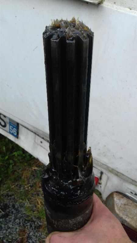

Messagepar djekimob » 01 AMvDim, 14 Juin 2020 08:03:57 +000003Dimanche 2009 040840
Nope rien de tout ça, monté et démonté je n'ai pas de jeu sur la sortie de pont. A l’intérieur du soufflet il y a une espése de roue dentelée mal et femelle qui permet a mon avis de faire en sorte que l'arbre puisse s'agrandir et se rétrécir en fonction des contraintes et les deux n'ont pas l'aire d'avoir de dommage d'usure particulière la graisse dans le soufflet qui les protèges est propre.
Est-ce possible que si il y'a un problème en sortie de boite sa crée du balour qui se répercute jusque dans le palier arrière?
C'est bizarre comme problème.
je pense démonter le demi arbre avant aujourd'hui si il n'y a rien qui me saute aux yeux je remonte tout pour faire des testes et voir exactement comment se comporte la transmission.
Édit: pour les jeux en place je ne peu pas reproduire le frottement à l’arrêt le palier m’empêche d'atteindre la structure en poussant la transmission a la main et le frottement n'arrive que quand il y a des changement brutaux de relief sur la route (nid de poule, bosse, petit trou a grande vitesse (80km/h :roll: ) etc...)
j'ai ça sous le soufflet
intèrieur soufflet transmission.jpg (41.29 Kio) Consulté 6825 fois

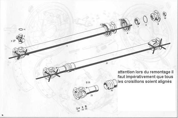

Messagepar etoile80 » 01 AMvDim, 14 Juin 2020 08:25:35 +000025Dimanche 2009 040840
salut,as tu contrôler la fixation des supports moteur et boite de vitesses ? ça se desserre souvent côté boite
attention au remontage de la transmission les croisillons doivent être alignés
