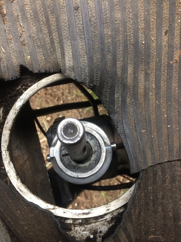

Messagepar 410Nawak » 01 PMvJeu, 14 Nov 2019 12:12:32 +000012Jeudi 2009 041240
la ou le levier de vitesse est déposer sur la tige qui sort de la boite j'ai du jeu il toune a 360 degré je peux faire des ronds avec mon levier de vitesse

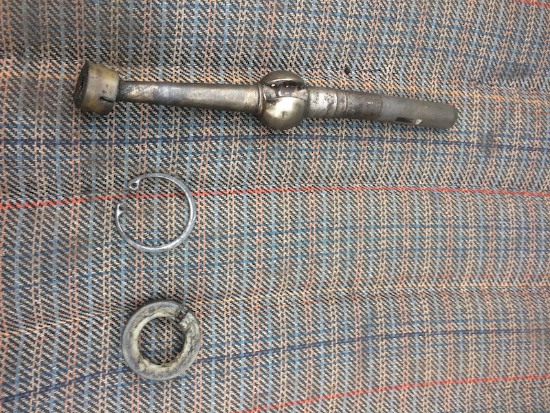

Messagepar 410Nawak » 01 PMvJeu, 14 Nov 2019 13:02:41 +000002Jeudi 2009 040140
voila ce que j'ai démonter sous le levier de vitesse

Messagepar 410Nawak » 01 PMvJeu, 14 Nov 2019 14:07:30 +000007Jeudi 2009 040240
problème quasi résolu il y avait juste a resserrer les deux clavettes de chaque extrémité, maintenant j'ai un autre soucis quand je passe la 1er pour passer en seconde je suis oblige de diriger le levier faire la marche arrière sinon la seconde,3,4,5 ne passe pas
