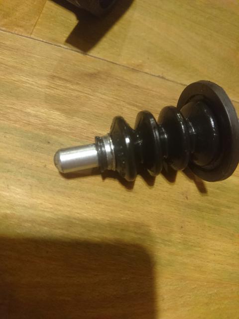

je suis en train de changer mon kit de récepteur d'embrayage et je bloque sur un truc, je ne comprends pas comment sortir le piston sans bourriner ni le rebrancher pour le sortir en appuyant sur la pédale et en foutre partout:
Ce qui me tarabuste aussi c'est l'état de la tige:
J'ai peur que ça m'oblige à changer le tout d'ici peu

Tu parles peut-être de la bague qui tient le soufflet sur la tige?:
En disant piston je parlais de cette pièce:

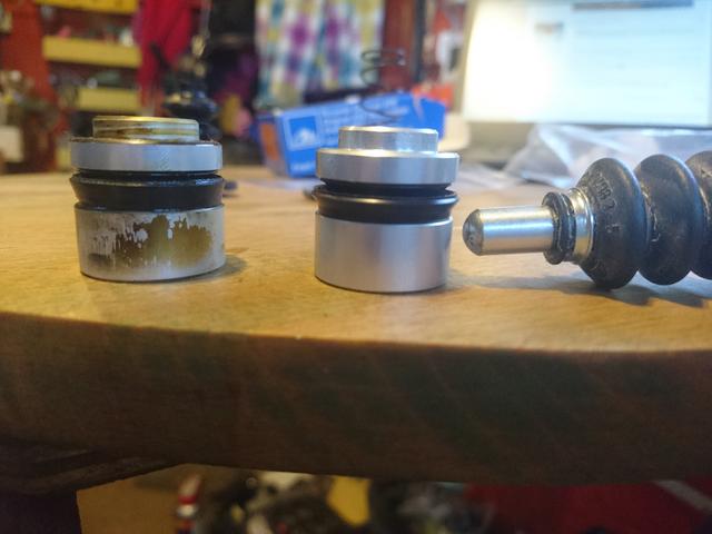

Messagepar Moop » 01 PMvMer, 27 Fév 2019 14:17:19 +000017Mercredi 2009 040240
Crocozorus a écrit:Je savais pas qu'il y avais des kits, moi j'ai tout changer.
Dailleurs si tu a des galeres avec le recepteur attends toi a avoir le meme genre d'ennuis avec ton emeteur un des ces 4 matins.
j'ai changé l'émetteur il y a environ 6 mois.
Je ne suis pas censé avoir le circlip de rechange dans le kit?
Parce-que là je veux bien essayer au tournevis de plat mais si je raye la chambre c'est mort.
mon kit:

Messagepar rsgqkweekkk » 01 PMvMer, 27 Fév 2019 15:45:24 +000045Mercredi 2009 040340
tiken a écrit:Sinon si tu as un compresseur un petit coup de souflette t'aidera à sortir le piston, mais avec tendresse ! Et devant un obstacle genre un bout de bois car ça peut voler loin !
Tout est dit.
Et si pas de compresseur, un etau, de la patience et frapper le corp du recepteur avec une bonne buche, la tete en bas bien-sur: a force de recevoir de la vibration ca va descendre.
Sinon non, pas de circlips sur ces version, excepté l'espece de rondelle a canelures, c'est elles qui fait office de circlips tout en haut.
Par contre te casse pas trop, avoir des ennuis avec ton emetteur c'est pas automatique non plus, pis Crococorus de toutes facon il a la poisse, faut pas trop le lire il va te faire peur :mrgreen: :mrgreen:

Messagepar Moop » 01 PMvMer, 27 Fév 2019 18:07:38 +000007Mercredi 2009 040640
Pas de compresseur, ni étau, ni bûche.
Quelques coups de massette, soufflé un grand coup dedans en le tenant dans la main et c'est sorti :D
ancien et nouveau :) par contre le caoutchouc du soufflet à blanchit quand j'ai poussé pour le faire rentrer dans son encoche :/ c'est moi ou c'est un signe de qualité pas top?
Merci beaucoup.
