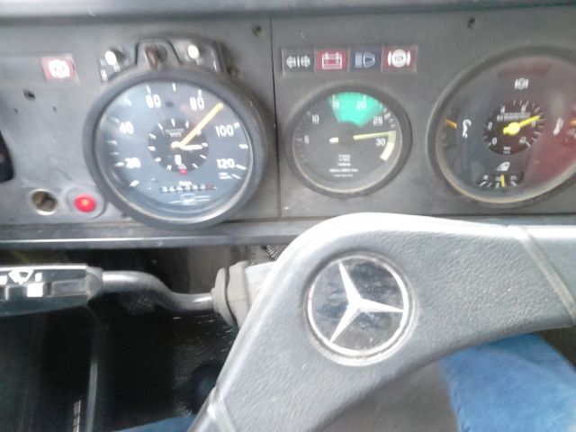

Bonsoir, j'aimerais avoir quelques informations au sujet de vos régimes moteurs sur un om352 , je ne connais pas son régime de croisière, ainsi que le régime maxi.
Les vitesses sur je donne sont des valeurs GPS.
1 ère vitesse, 1500t/m, 5km/h
2eme vitesse, 1500t/m, 9km/h
3eme vitesse, 1500t/m, 19km/h
4eme vitesse, 1500t/m, 32km/h
5eme vitesse, 1500t/m, 56km/h, 1600t/m, 59km/h, 1700t/m, 63km/h, 1800t/m,67km/h, 1900t/m, 72km
Je ne dépasse jamais 1900tours, si j'appuie, il réagit , et prend de la vitesse immédiatement, 80km/h, 85km/h,90km/h etc...jamais essayé plus. Je précise que je reste en propulsion en général., Sauf piste que j'engage le pont avant, et ma vitesse est moindre. Donc est ce les vitesses que vous avez à peu près?! Je ne connais pas mon modèle de boîte... J'aimerais soit : changer mon dernier pignon de boîte que je peut faire sur mesure en Italie dans une boîte spécialisée, changer mes couples coniques(si cela se trouve...), Boîte de vitesse complète, si ça existe ou se trouve....

Le régime max du OM 352 en 130 CV est de 2800 t/min. Dans mon cas, 2800 t/min = 90 km/h compteur (et 97 km/h au GPS)
Pour les autres vitesses de mon camion, en 5ème, je fais 90 km/h GPS à 2600 tours et 80 à 2400 tours, ces 80 km/h sont en général la vitesse que je pratique sur les autoroutes, c'est là que ma conso descend à 17/18 litres au 100...
Tu as donc de la marge!!!
Je présume que tu roules en "grandes roues" (24 pouces?) avec des pneus d'un grand diamètre, ce qui fait que ton régime moteur reste bas alors que tu es à 85/90 km/h?
Tu n'as pas de zone verte sur ton compte-tours?
