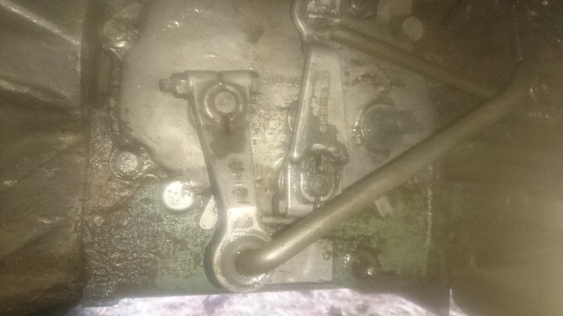

Il y a quelques mois ma boite de vitesse (merdecedes 408D de 1994) a fait des siennes : passage des vitesses difficile , craquements ... De fils en engrenages , j'ai fini par changé les six biellettes (et circlips a y etre) des tiges de commande , et fourchettes de commande , de la boite de vitesse .
Effectivement j'avais eu pour soutien un 'post' sur ce fameux site qu'est mercotribe : une video de je ne sais qui , qui explique très clairement comment changer ces biellettes , très satisfait je reviens vers vous ;

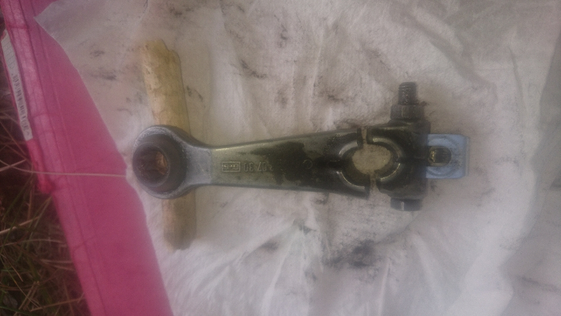

cependant le problème semble plus complexe cette fois , une fourchette de commande de la boite de vitesse et cassée
(entre autre elle a cassée sur l'autoroute , nous sommes sortis de ce dernier en première ! a vivre... :lol: )
bref , ma question est ou commander cette fameuse patte , qui semble bien plus difficile a trouver que les biellettes .
pas sur mercopieces , d'occasion j'ai peut etre pas fait le tour completement mais pas mal recheché.
c'est une boite longue mercedes g 1/18-5/4,7
j'attends deux reponses de deux "concessionnaire" differents , mais me permet d'appeler a l'aide ici aussi , notre maison est immobilisée donc toute suggestion est la bienvenue ;)
ci joint deux photos , la vue de la boite au niveau des 3 pattes de commande , et la pattes demontée , cassée.

Messagepar yffic60 » 01 PMvDim, 16 Sep 2018 14:05:29 +000005Dimanche 2009 040240
ce que tu nous montre en photo n'est pas une fourchette de boite mais un levier de commande,
je suis un peu tatillon, mais il vaut mieux utiliser les bonnes désignations pour mieux se comprendre.
tu trouveras sûrement cette pièce chez Guillaume Melan : 06 77 62 21 58 prés de Brive j'en reviens il est vraiment sympa

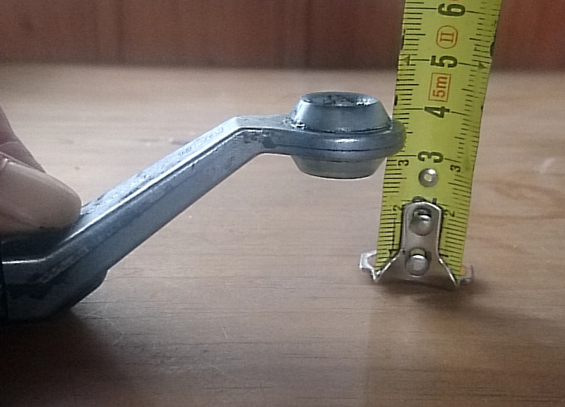

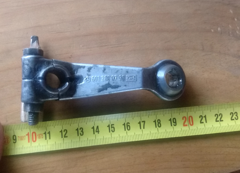

Messagepar Manuuu » 01 PMvDim, 16 Sep 2018 16:00:25 +000000Dimanche 2009 040440
Merci yffic60 pour la dénomination exacte : levier de commande . j'attends la réponse de 307Beige pour appeler Guillaume .
Merci 307beige , voila la référence 601 268 07 30
la photo
Manuuu
Messages: 5
Inscrit le: 01 PMvSam, 15 Sep 2018 13:27:37 +000027Samedi 2009 040140
Re: Fourchette de commande de boite cassée (408D)
Messagepar 307DBEIGE » 01 PMvDim, 16 Sep 2018 16:37:43 +000037Dimanche 2009 040440
Pas de référence sur ce que j ai.
Par contre, ça me paraît être bon.
C est bien celle courbée ? J ai peut être le caoutchouc neuf en reserve qui va avec.
