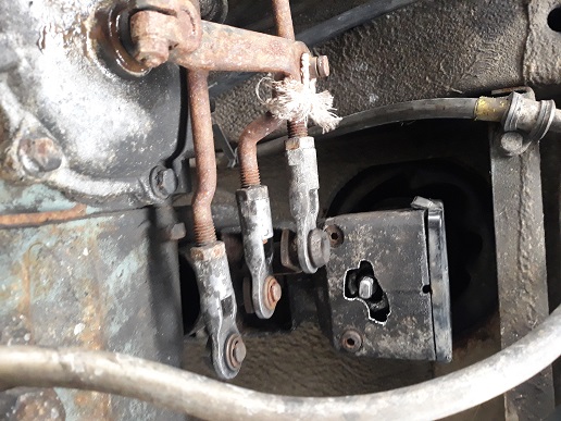

Ce matin en voulant démarrer j'ai senti le selecteur de vitesse tout mou et les vitesses n'accrochent plus , je suis passé en dessous et je peux les passer manuellement en faisant jouer la tringlerie , j'ai vu que le petit boitier en dessous du selecteur était bien usé mais je ne vois pas quoi faire , manque t'il une pièce ? qu'est ce qui est cassé ?
c'est la première fois que j'ai ce problème et je ne comprend pas
voila la photo de ce que je vois quand je passe sous le fourgon

C'est quoi ce bout de ficelle sur tes tiges de commande ?
T'as pas une autre photo pour voir la tringlerie, de flanc, dans son ensemble ?
Il n'y a plus de lien entre le palier et tes leviers/tiges de commandes on dirait...
C'est quoi ce support de palier ? Sur la doc des 207 ils sont différents.

j'ai ce camion depuis bientôt 2 ans
J'ai changé les caoutchoucs sur les tiges de commandes 3 fois en 1 mois car ils sautaient tout le temps et au final j'ai du réparer avec de la corde et ça tenait bien

Messagepar yffic60 » 01 PMvVen, 23 Mar 2018 14:53:17 +000053Vendredi 2009 040240
Je pense qu'il manque 1 ou 2 circlips qui vont dans les gorges situées sur les axes.
On en voit qu'une au dessus de la ficelle, l'autre gorge doit étre cachée sous la bague caoutchouc en bas.
Pour savoir quel circlips mettre , il faut le diamétre de l'axe et péciser que c'est un crclips extérieur
ça se trouve chez les vendeurs de matériel industriel ou chez AD
Ne pas oublier de mettre une rondelle entre la bague caouchouc et le circlips.
Quand tu auras remonté tout ça ,donnes un bon coup de siliconne sur toutes les articulations, c'est trop sec tout ça :!:

J'ai eu la réponse du garagiste chez qui mon camion a été conduit : " c'est le selecteur de vitesse qui a cassé au dessus de la boite à vitesse "

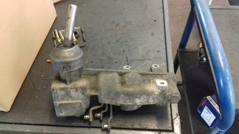

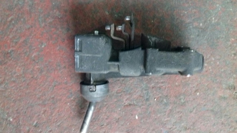

Messagepar luleekat » 01 PMvMer, 11 Avr 2018 13:45:27 +000045Mercredi 2009 040140
c'est bien le selecteur de vitesse qui est cassé , le garagiste me dit que ça peut être vite réparé , le soucis c'est que cette pièce ne se fait plus chez mercedes et il ne le trouve pas pour le moment en casse
voila les photos de la pièce recherchée , si vous avez des plans ...

Messagepar 307DBEIGE » 01 PMvSam, 21 Avr 2018 15:44:32 +000044Samedi 2009 040340
peux tu poster une vue détaillée ainsi que les références de la pièce recherchée.

Messagepar luleekat » 01 PMvLun, 30 Avr 2018 14:40:48 +000040Lundi 2009 040240
Bonjour , je suis toujours à la recherche de cette pièce et le garagiste chez qui se trouve mon fourgon aussi !
C'est un 207 de janvier 1985
la référence du sélecteur de vitesse cassé est : 611 267 11 37

Messagepar luleekat » 01 PMvJeu, 31 Mai 2018 13:09:28 +000009Jeudi 2009 040140
On the roag again !
panne réparée , on a fini par trouver le bon sélecteur de vitesse , le casseur par contre n'as pas voulu vendre le selecteur séparé de la boite de vitesse ... j'ai donc une boite en rab dans mon garage .
