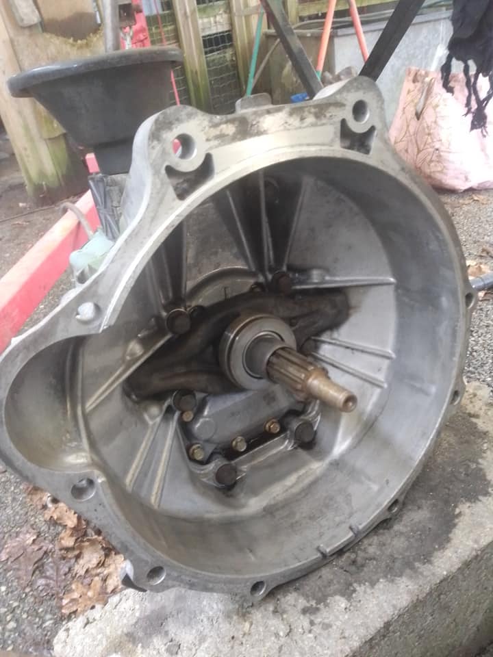

OK, ma fourchette? :arrow: on parle bien du truc que tu touches quand tu passes tes doigts dans l'ouverture prévu pour le récepteur (en ayant virer la cale)? le "truc" avait pas l'air de bougé, grosse résistance.
j'ai pas sorti la boite non non, par contre quand j'ai viré le récepteur mort la tige était inclinée vers le haut, ça correspondait bien au trou/encoche sur la fourchette/le truc.

A ta place je remonterai le nouveau récepteur (sous réserve que l'opération ne soit pas réalisée "en force" à cause de l'inclinaison dont tu parles), niveau et purge du DOT, test de la pédale d'embrayage et voir si ça force ou ça coince...
A moins que quelqu'un n'ait une autre idée, parce que si tu veux regarder ta fourchette de près, c'est un autre chantier. :?

je viens de passer un coup de fil a mercopièces, a priori ma fourchette est désaxé, d'ou le fait de devoir chercher le trou sur la fourchette en inclinant la tige du récepteur vers le haut (environ 1,5 cm).
Le frottement c'était la tige du récepteur, inclinée vers le haut qui frottait le métal de la boite.
Je vais redémarrer a vide (sans embrayage) voir si la fourchette redescend ou essayer de la bouger à la main en hauteur,
je sens que la dépose de la boite n'est pas très loin.... :oops:

oui,c'est aussi mon idée,il faut déposer la boite
la fourchette a bougée pour une raison,soit l'axe est cassé,soit il y a un soucis sur l'embrayage

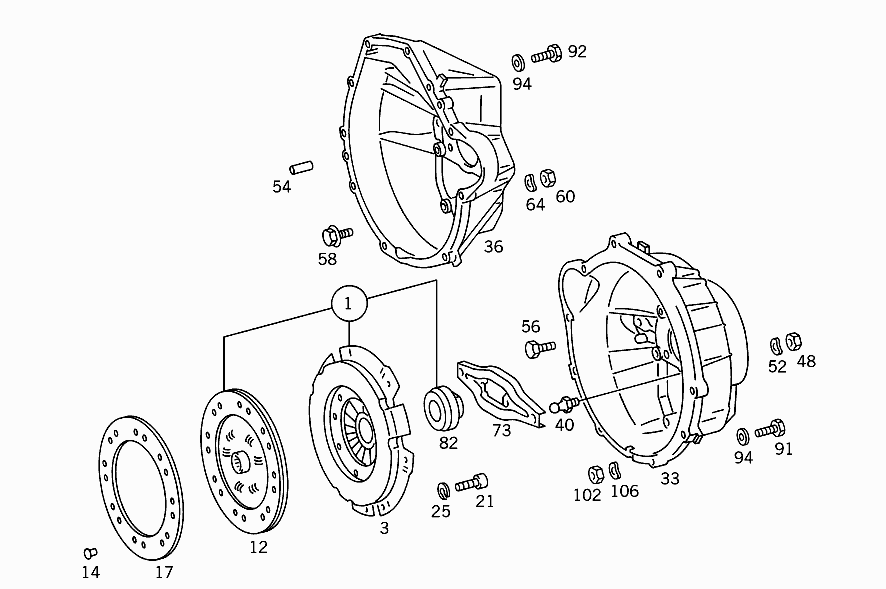

Messagepar etoile80 » 01 PMvLun, 15 Juin 2020 12:55:13 +000055Lundi 2009 041240
la fourchette est articulée sur la rotule (repère 40) et tombe en face de l'axe du récepteur

Messagepar Erwin » 01 PMvLun, 15 Juin 2020 13:07:53 +000007Lundi 2009 040140
J'étais en train de regarder exactement le même diagramme sur le net :lol:
Oui je saisis tout le fonctionnement, il y a donc un problème avec la fourchette et/ou la butée... Pas glop tout ça.
