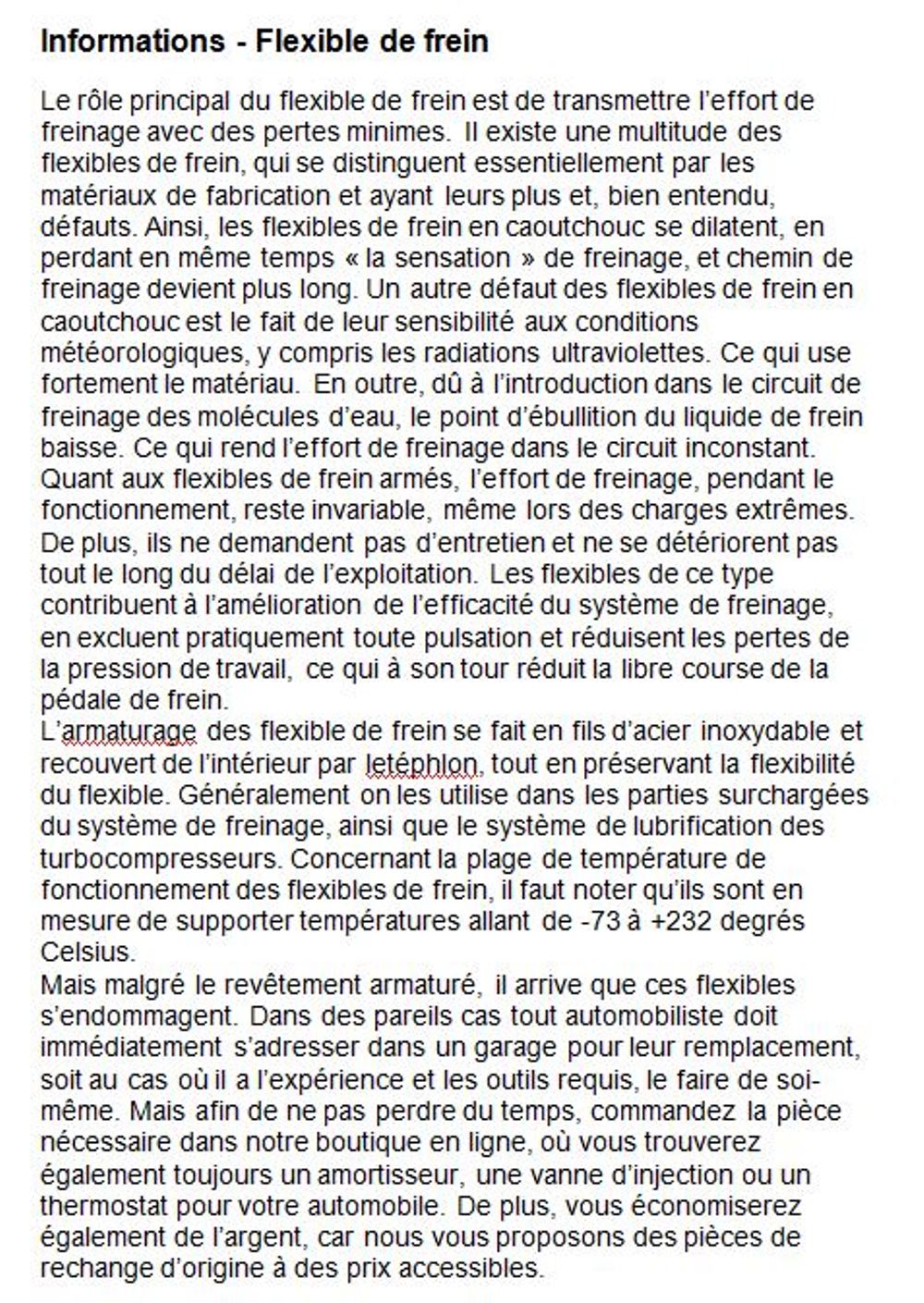

Messagepar PapyKy » 01 AMvVen, 02 Juin 2023 00:04:01 +000004Vendredi 2009 041240
Bonsoir ou bonjour a tous.
Un peu de lecture pour ceux qui aime lire...
Et ceux de votre véhicule on quel age ??
Tout cela pour savoir, A++, PapyKy.
Messages: 1081
Re: PapyKy, perte de liquide de frein avec le THC-650. 245V
Messagepar yffic60 » 01 AMvVen, 02 Juin 2023 07:41:43 +000041Vendredi 2009 040740
et merci pour cette page de lecture ;)
je lis qu'il faut changer ses flexibles de frein tous les 5ans ou tous les 100 000 km :!:
le rédacteur de ce texte a vraiment ouvert le parapluie :!:
