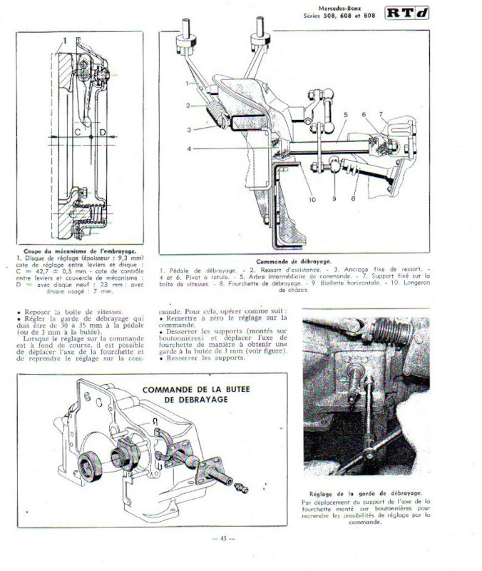

Du coup j'ai tombé la boite, démonté la butée pour voir clair et suis tombé nez à nez avec le mécanisme d'embrayage, qui semble-t-il serait le problème. En fait les 3 pattes, ou leviers que vient presser la butée (qui habituellement sont plutôt des ailettes, du moins de ce que j'avais pu connaitre précedemment) n'étaient pas sur le même plan et même l'une d'entre elle avait un petit accroc .. Ce qui veux dire que la butée ne pouvait pas presser de manière homogène sur ces fameux leviers et donc ne permettait pas un embrayage/débrayage .. Chance, ces leviers sont "réglable" par simple serrage ou desserrage d'une de leurs fixations qu'est visible une fois la boite désaccouplée ! Du coup voilà, limage du "patins" de levier qui avait un accroc, j'ai reglé le tout pour que ce soit sur le même plan en respectant les côtes donnée sur la doc que je joint au post, et maintenant y'a plus qu'à .. remonter cette fichtre boite qui quand même pèse un poids d'âne mort !!
Jvous tiens au jus de si ça lfait ou pas, je croise les doigts en tout cas parce que j'en ai bien bavé !! :roll:

Alors rebelotte, re sortir la boite puis regarder plus loin sur le systeme d embrayage, j ai donc tombe le mecanisme d embrayage et la tinntiinnnn : disque d embrayage mort de chez mort ! plus de garniture, meme les rivets ont commencé a se faire gentillement limer la tronche .. Meme topo pour le mecanisme qui avait un probleme de reglage a un des levier (cf ancienne reponse sur ce post sur la decouverte du reglage de ce fameux levier), il s est bien usiné et n est plus reglable en l etat ..
J ai recommandé le tout, y a plus qu a, centrage et tout le tintouin!
