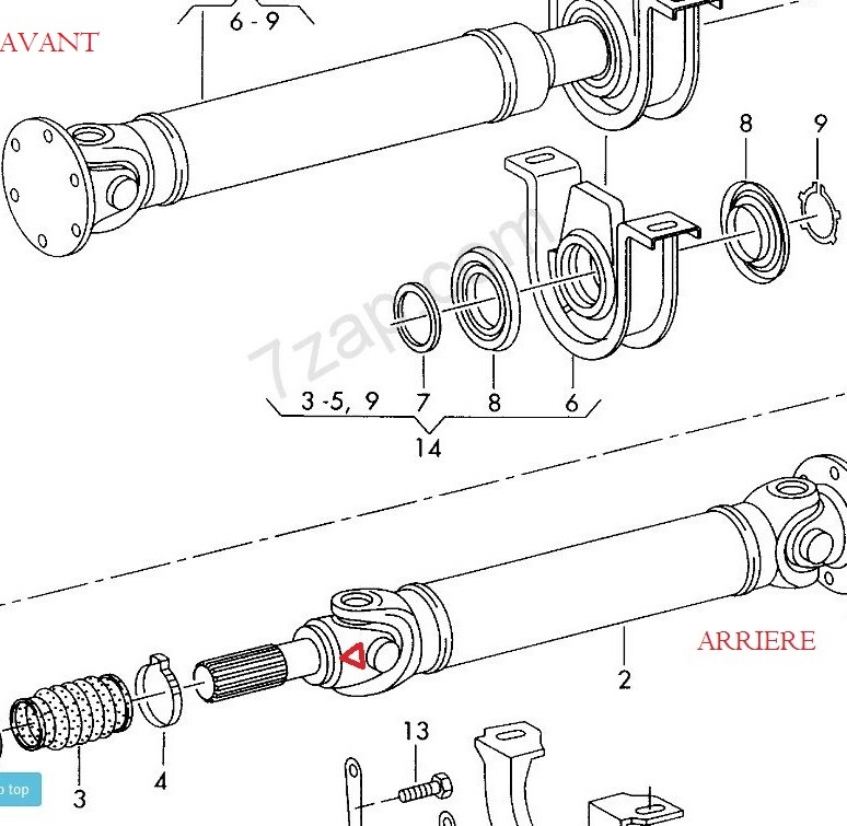

Voici le repère que j'ai en rouge, ou est ce que je suis sensé trouver le second repère ?
schéma

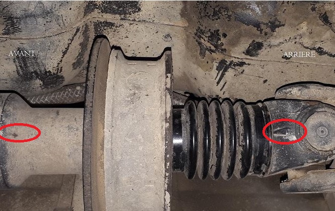

Messagepar juju31 » 01 PMvLun, 30 Mai 2022 21:18:18 +000018Lundi 2009 040940
Oh le con, en regardant le forum je vois la 2eme fleche, il n'était pas necessaire de demonter, c'était sale et c'est le flash qui l'a fait apparaitre.
A savoir si je suis parfaitement aligné ou décalé d'une cannelure.
Je met l'image pour la postéritée

Messagepar rsgqkweekkk » 01 PMvMar, 07 Juin 2022 20:47:59 +000047Mardi 2009 040840
Bon, niveau fleche je pense que t'es bon, passeu dans mes souvenances vue la taile d'une cannelure tu tombera pas mieux en face, mais tu peux t'amuser a jouer. Merci le flash.
