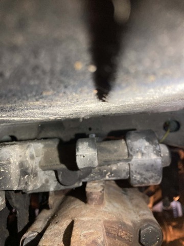

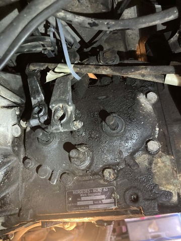

_J'ai les joints au niveau de la tringlerie de boite qui sont bien bouffés (voir la photo), est-ce que ça craint vraiment ou tant que ça pisse pas ça va ? (j'avais jamais fait ma vidange de boite et y avait bien les 2l et quelque preconisés

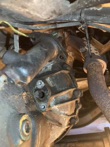

_Y avait un joint sous le recepteur qui a bien vieilli, est-ce qu'il a une quelconque utilité d'étanchéité ou il est reparti pour un p'tit 100 000 bornes ?

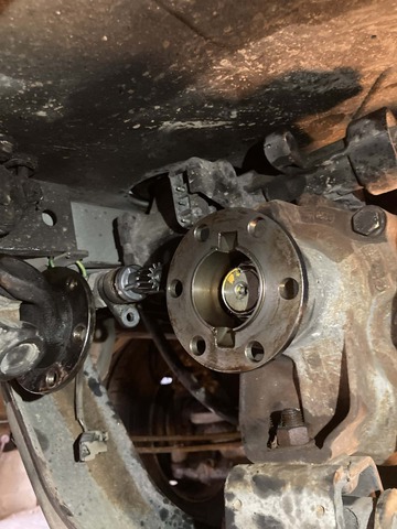

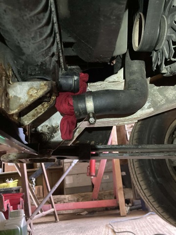

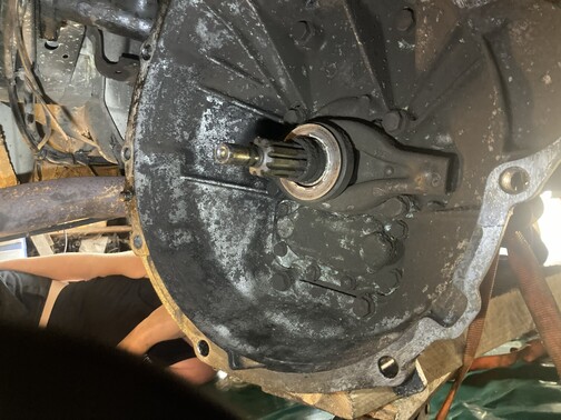

Je vous met quelques photos histoire de voir l'avancé du chantier, normalement demain je sors la boite (j'ai attendu la canicule et faire comme les toutous en cherchant la fraicheur sous le camion :oops: )

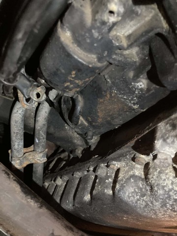

La durite de LDR

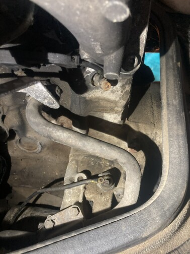

Le démarreur bien caché au fond
Le demi arbre avec le tachymetre sorti
demi arbre.jpg (61.52 Kio) Consulté 1380 fois
Le recepteur d'embrayage
Le haut du selecteur de vitesse avec ses 3 vis bien planquées sous le plancher

dernières ptites photos
Dernières ptites questions :

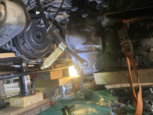

_En faisant descendre tout l'ensembe moteur/boite juste les vis qui tienne la cloche suffise pour supporter toute la boite ?
_Une idée du poid de la boite ? (à deux y a moyen de la manipuler ou c'est une idée de m**** ?)

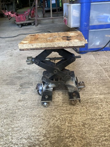

_En support de levage j'ai juste la ptite merdouille que j'ai bricolé et des crics roulant (ou pas d'ailleur), vous mettriez quoi où ?
Merci encor, des futurs réponses à mes trop nombreuses questions, mais je transpire pas mal et c'est pas que la canicule :?
La tringlerie qui suinte trèèèèès légèrement
la bidouille que j'ai faite qui est sensée m'aider à descendre le moteur ou supporter la boite ?

C'est juste plus lourd, a deux c'est possible, a la main, je l'ai déjà fais tout seul en calant la boite sur la jambe mais c'est un peu bourrin.
Je dirais au moins 30kg, peut etre 40.
Les joints qui suintes, c'est toujours mieux de les changer.

Et elle peux largement tenir en étant accrochée au moteur par les vis de cloche.
Le fil du capteur de pression d'huile, il tiens par une petite vis, le capteur est au dessus du porte filtre a huile, accessible par l’intérieur, coté conducteur.
Ca dépends de la longueur qu'il fait, pas forcement obligé de l'enlever, faut juste que ca tire pas dessus quand tu incline le moteur.
C'est pas mal de mettre un truc qui maintient le moteur incliné, je sais plus comment il est équilibré sur ces deux supports

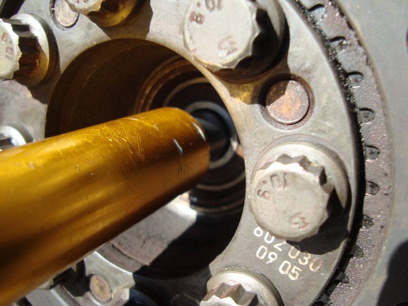

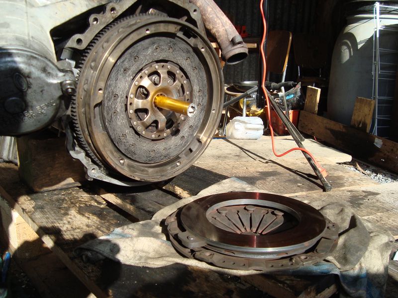

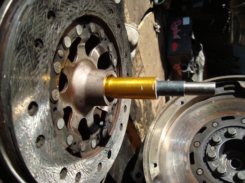

zut, j'arrive trop tard pour te dire que tu aurais put t'eviter certaines choses.. mais j'ai quand meme un conseil: prend le temps de te bricoler un centreur. C'est la partie la plus relou du monde.
Si ton disque n'es pas centré avec le roulement et le diaphramme ca rentrera jamais, et c'est en aveugle comptet.
SI c'est centré ca rentre en 2 2 , sinon c'est monte demonte teste redemonte tout ca tout ca...
le roulement c'est du 15 a la con et le skeud du 22 un peu gras ..moi j'ai bricolé mon dernier avec une meche de 15 dont le cul rentre pile dans le roulement, et la meche enfoncée dans un vieux guidon de becane.
Mais si t'es bon tu peux centrer l'oeil.
baisser l'ensemble moteur/boite c'est le mieux: un cric sous le carter, un sous la boite ( celui que t'as bricolé est top), tu defait les berceaux et tu pose l'ensemble jusqu'a l'essieu.
la boite pese a peu pres 40 kil. Le but c'est justement de pas forcer. Pour ca faut prendre le temps de tout mettre a plat et en ligne.

ps: non, le ptit joint entre l'emetteur et le recepteur n'est pas d'une utilité vitale.

ps3: mon beau centreur sur zemure.

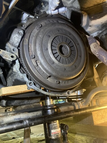

Wouah ça c'est du centreur de compet, j'ai réussi à me débrouiller avec une douille de douille de cliquet et du scotch pour rattraper le millimètre qui manquait.
Pour au final tout s'est "bien passé", effectivement c'était une de tes réponses sur un post similaire qui m'a poussé à faire a faire ce cric, et merci !!!
Pour sortir la boite ça s'est fait tranquille, et pour répondre à Louis Cypher, enlever le selecteur me permettait de pouvoir atteindre la vis du haut de cloche sans trop galérer.
Et oui j'avais déjà acheter mon kit d'embrayage, en croisant les doigts que se soit pas un bi masse. Bon j'ai eut de la chance :P

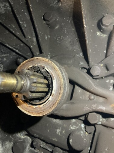

Le roulement de la butée était bien bouffé, et le disque etait à moins d'un millimetre d'un des rivets, donc j'ai pas fait ça pour rien du tout.
Le remontage j'ai un poil plus galéré mais en 20 min, avec l'aide de ma colloque ça a réussi à rentrer !!
Le remontage s'est fait niquel sauf :oops: :
Les vitesses ne passe pas super bien, voir meme la premiere j'ai du mal à l'enclencher. Mais une fois passées le camion bouge sans soucis (bon j'ai pas encor fait de route...). Je me demande si c'est pas au niveau de la tringlerie ou (les parties entre le selecteur et la boite "coudées") ou j'ai pas les 3 pattes exactement au bon endroits (je sais pas si je suis clair...)
Vous avez des ptits conseils la dessus ?
Pour l'huile j'ai mis de la dextron III , merci pour le tuto des vidanges !

Messagepar letigre » 01 PMvJeu, 09 Juil 2026 14:34:36 +000034Jeudi 2009 040240

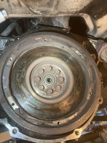

La suite des photos
une fois la boite désaccouplée
la cloche avec l'ancienne butée bien fatiguée
A part de jolies couleurs pas de traces de rayures

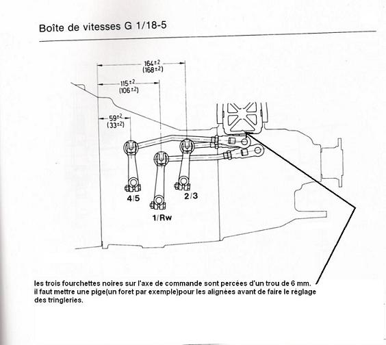

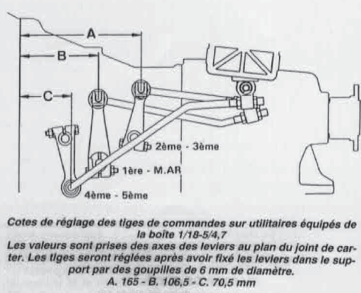

Cette partie là :arrow:
Bon j'avais pas lut la legende et comprenais pas quelle était la référence sur laquelle ils se basaient pour les distance mais enfaite c'est marqué hehe :?
Vous vous referez bien à ces valeurs ou plutot au pif ?

ah merde..t'avais pas fait de reperes en demontant tes fourchettes? ca aide pour remonter..ou sinon faut juste sortir les bielettes des fourchettes, t'es sur que rien decaler comme ca. D'ailleurs t'en qu'a y etre, t'as checké les silenbloc de ces bielettes, cote fourchette et coté selecteur?
T'as pas remarqué de difference flagrante de texture et d'odeur entre l'huile que t'as vidangé et la neuve?
t'as bien fait de demonter le selecteur de la boite; c'est bien plus simple et facile je trouve de se faire chier a sortir le levier du selecteur.

Yffic60 a mis une couleur sur chaque fourchette amie et sa bielette correspondante. Donc 3 couleurs différentes. Ça aide à retrouver qui va avec qui .
Sous le sélecteur, tu as un cache carré en plastique. Tu peux l enlever. Blinder de graisse et refermer. (On le voit sur la vue détaillée )

Le cache plastique a faire sauter pour graisser le selecteur : splendide j'ai jamais réussi à passer mes vitesses aussi bien !
La pige de 6 mm pour caler les fourchette : j'aurais jamaaaaaaiiiis trouvé et c'était on ne peut plus necessaire pour regler le tout
