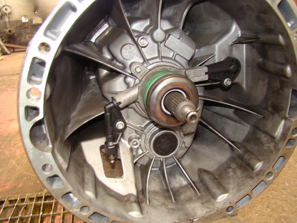

salut, c'est une butée hydraulique

Merci etoile80, est ce qu’il faut changer le volant moteur en même temps, apparemment sur mon véhicule, c'est un biomasse.

le volant moteur bi-masse a un jeu de fonctionnement(quelque centimètre en alternance de charge) à vérifier au démontage, ainsi que la surface de portée du disque.
a 310000 km,si le kilométrage est d'origine,il est plus sage de le remplacer, seul le tarif peut être dissuasif
