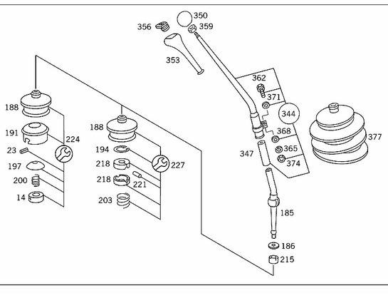

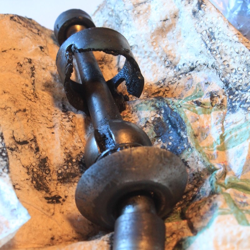

Mon levier de vitesse avait un jeu énorme et c'est plus ou moins arriver d'un coup.
Je l'ai donc démonté et ai pu constater que le palier en caoutchouc était bien abimé. (Cf n°14)
En magasin de pièce auto, on me dit qu'il n'y a plus d'accès possible aux références des pièces pour les vieux véhicules... Chez Merco, au téléphone, on m'avait fait comprendre la même chose quelques mois avant.
Est-ce qu'il faut s'inquiéter ? C'est comme ça partout ?
Bon, j'ai insisté et me suis rendue chez merco avec toutes les ref notées sur un papier.
Le gars était très cool et s'est donné la peine de tout rechercher. J'ai pu recommander par exemple la rondelle (188) et la douille (215) du levier ainsi que des bidouilles pour la tringlerie.
Mais cette fameuse pièce qui me manque est bien introuvable. La ref existe encore mais la pièce n'est plus fabriquée et est "indisponible", "en rupture définitive", etc sur tous les site sur lesquels j'ai cherché.

en effet, comme on le voit sur ton crobar ya a gauche les ancien montage, xx7/xx9 (224) avec cette bague a la con, et a droite les montage xx8/x10 (227). D'ailleurs c'est moi ou t'as coupelle 197 est montée a l'envers sur ton levier?
Je pense qu'il est fort possible que le selecteur en lui meme n'ai pas changé, sinon je vois pas pourquoi il y aurait les deux dessins cote a cote.
Pourquoi ne pas regarder si tu peux adapter le nouveau montage?

Rsgqkweekkk, la photo est prise dans l'autre sens. La coupelle est du bon côté, ce qu'on distingue au fond c'est la douille (215), et il manque la rondelle 186 (elle n'y étais plus).
Qu'est-ce que c'est le sélecteur ?
Je peux essayer de rappeler merco pour demander si la pièce 218 est commandable mais je reste persuadée que non.
Ce que je me demande aussi, c'est à quel niveau exactement se trouvait ce palier n°14.
Vu l'état, il se baladait un peu. Je pense qu'il se calait sur la boule (185) contre le ressort.
