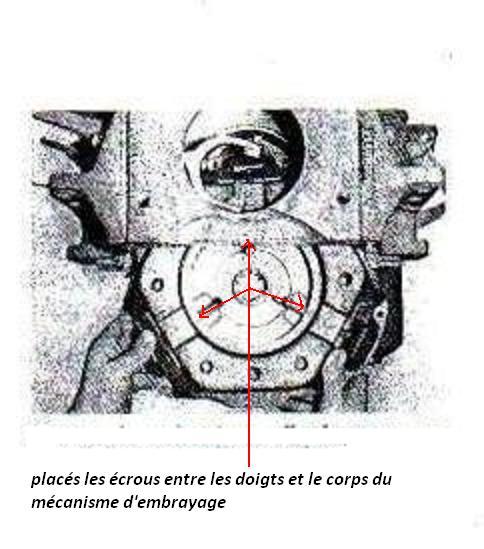

je peux pas envoyer toute la revue technique ma connexion etant muy merdique ici mais voila ce que j'ai trouvé :
donc apparemment tu as raison le carter d'embrayage reste en place, tout est expliqué sur l'image

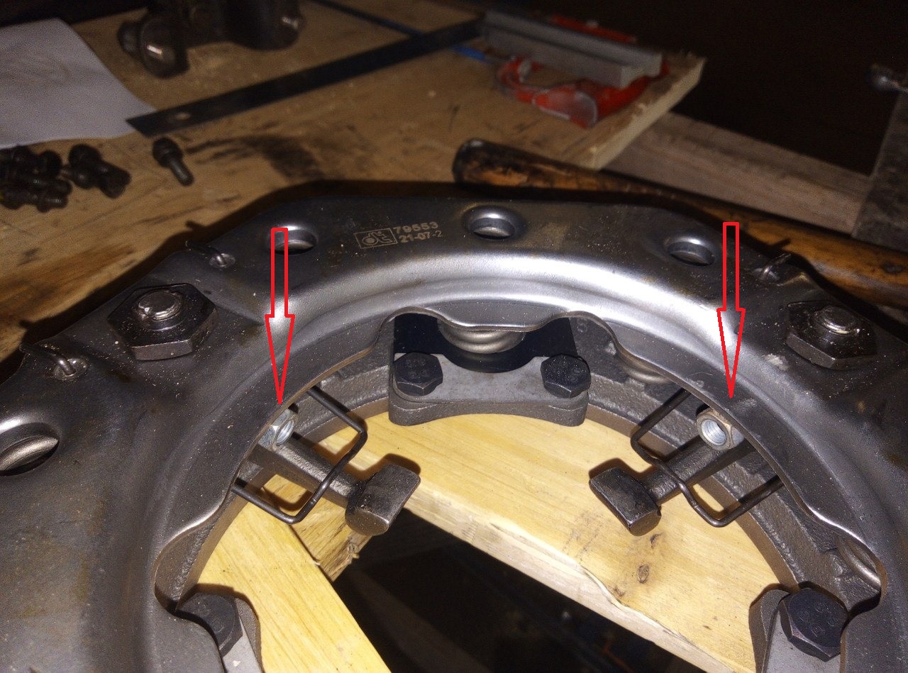

salut, pour faciliter le passage du mécanisme, il faut poser des cales entre les doigts et le corps du méca( des écrous par exemple)
tu relie les écrous entre eux pour les récupérer plus facilement

salut ! bien vu et merci pour l'astuce ! en vrai tu me fais gagner en temps et en énervement ah ah ah ah
