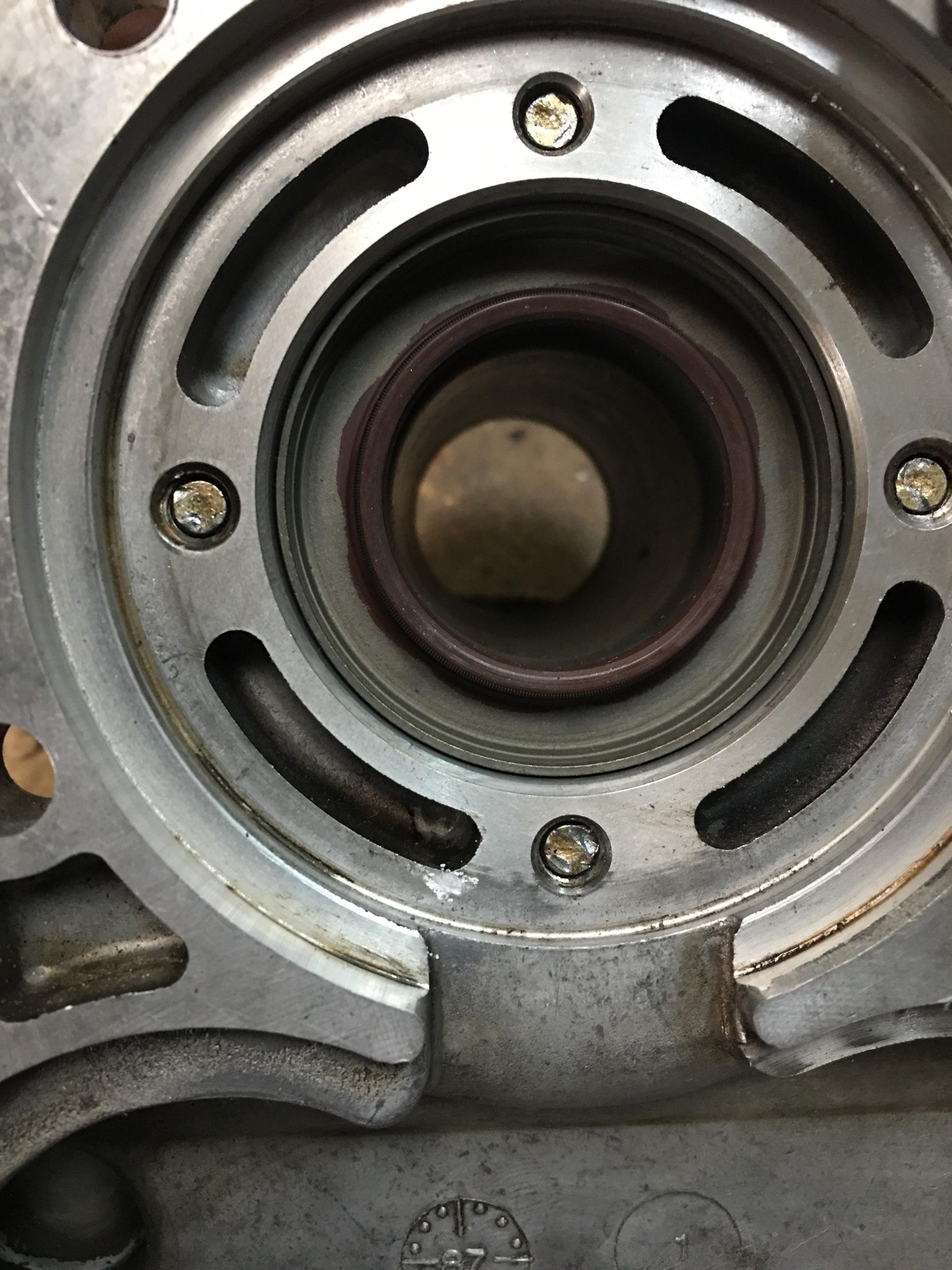

J'ai ouvert devant aussi pensant pouvoir comprendre comment ça fuit sur l'arbre. Il y a l'air d'avoir un joint mais je ne vois pas comment y accéder :?: (flèche rouge sur la photo) en plus quand j'inclinai l'arbre vers le bas il y avait bien de l'huile de boite qui coulait le long.
J'ai aussi remarqué une usure qui m'interroge devant, entouré en rouge.

Pour le joint coté arbre moi je vois que la solution d'enlever le couvercle qui est boulonné autour de l'arbre.

Concernant la boite je n'osai pas faire une bêtise mais finalement aujourd'hui je me suis dit "il serai temps de faire quelque chose !". Du coup j'ai pris une petite massette et en tapant tout doux sur l'arbre c'est sorti tout seul :)
Le joint spi a pas l'air dégueu mais il y a une petite pièce qui est tordu derrière sur l'arbre (cf photo) que je soupçonne d'appuyer de travers sur le joint et de provoquer la fuite. Du coup je vais m'occuper de ça et changer le joint par la même occaz.
Je vais changer le joint du couvercle aussi et remonter tout ça ensuite en espérant que ça soit reparti pour un (bon) tour !

J'ai sorti le joint spi aujourd'hui, or il était à l'envers de ce que l'on voit sur la vue éclatée (ci-joint). Du coup je me demande si il a pas été monté à l'envers :?:
D'après ce que je vois le côté "plat" serai vers l'intérieur de la boîte.
Un avis ?

Je jettes quand même un œil sous le camion en arrivant et là stupeur :o visiblement le joint spi d'entrée de boite ne fait pas son boulot !! ça pisse bien !
Je l'avais pris exprès chez merco (avec la réf et le modèle de boite) pour être sur d'avoir le bon.
Bref maintenant je connais le chemin, je n'ai plus qu'à m'y remettre :arrow:
