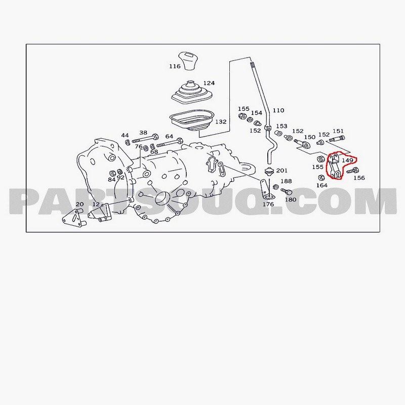

brasov a écrit:Bonjour,
le camion est là :mrgreen
d'après tous les retours lus sur internet, ce serai une goupille du doigt de sélection, une histoire de quelques euros!!!
j'ai envie d'y croire!!
salut,
-tu as l'emplacement de cette goupille sur l'éclaté que j'ai posté plus haut
-si c'est bien ça pour ta boite de vitesse, il faut impérativement mettre une goupille renforcée
-si cette goupille n'est plus dispo chez Mercedes, il faut en faire une avec deux goupilles l'une dans l'autre

Re: plus de vitesse
Messagepar brasov » 01 PMvVen, 11 Fév 2022 22:30:31 +000030Vendredi 2009 041040
bonsoir,
quelques nouvelles,
il semblerai que c'es la pièce qui est en rouge qui est complètement usée, et le levier tourne à vide dedans.
ainsi que la video qui le montre (en Allemand)https://www.youtube.com/watch?v=_nlQw0ytzDk&t=164s
qu'en pensez-vous, c'est plausible?
merci mille fois encore
brasov

Re: plus de vitesse
Messagepar brasov » 01 AMvSam, 05 Mar 2022 09:20:05 +000020Samedi 2009 040940
@ yffic60
bonjour, plus haut dans le post je montre la pièce défectueuse, ainsi que la vidéo qui montre le problème.
pour ma part l'axe cranté était très usé, afin de ne pas devoir tomber toute la BV, plus changement de l'arbre de commande, mon garagiste a usiné 2 clavettes qu'il a introduit, afin que cela ne bouge plus.
brasov
