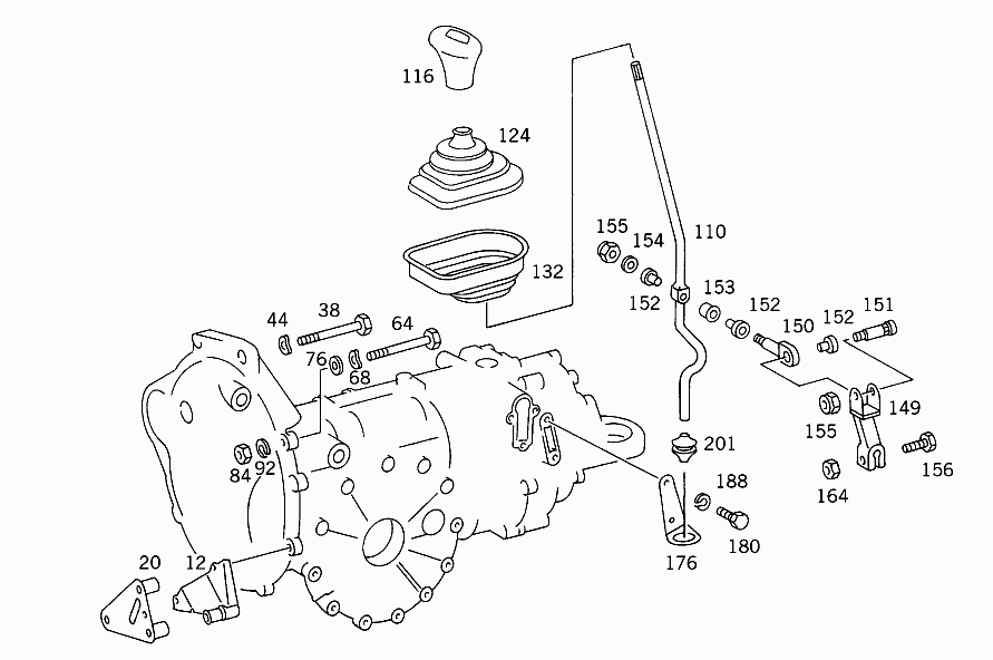

bonsoir,
le soufflet de mon levier de vitesses est mort...
comment retire le levier pour changer le soufflet, sachant que je n'arrive pas à dévisser le pommeau... :?: :roll:
c'est un mb100
merci.
brasov

Messagepar etoile80 » 01 PMvDim, 21 Mar 2021 22:00:37 +000000Dimanche 2009 041040
Bonsoir,c'est surement un pommeau collé,il est pas certain qu'il tienne encore après démontage. il doit être assez simple de désaccoupler le levier par le dessous sans dérégler la commande (155)

Messagepar Pilou62 » 01 PMvDim, 08 Aoû 2021 22:11:30 +000011Dimanche 2009 041040
Réponse tardive pour ceux qui rencontrent le même problème.
Soit tu désaccouples le levier du sélecteur de vitesse , un boulon a desserrer.
Soit tu découpes un manchon dans une botte en cuir , tu la passes sur le levier de vitesse, en bas tu mets 4 vis auto foreuse et en haut un collier de serrage.
J'ai choisi la deuxième solution ...
