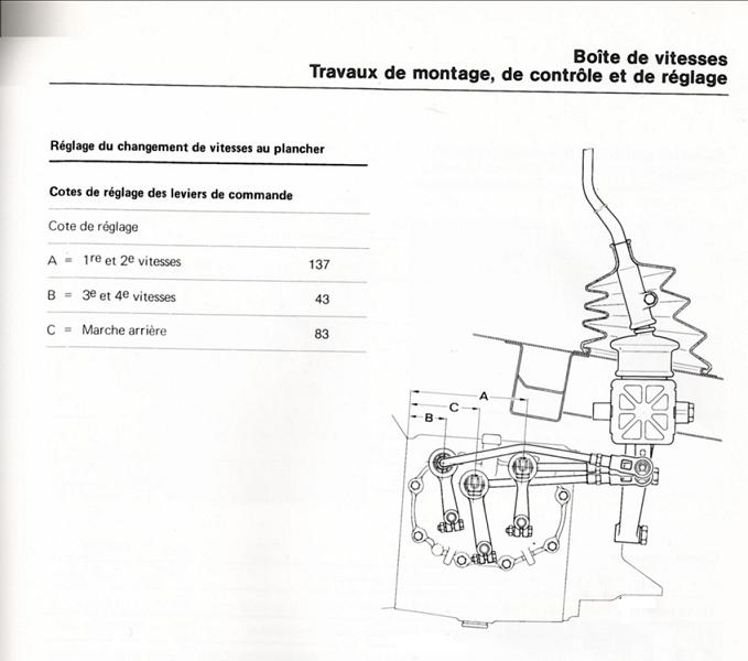

salut,si il y a du jeu dans la commande,il est possible que deux vitesses soient passées.
si tu vas dessous(véhicule calé pour la sécurité),regarde si les biellettes sont en position verticales,si non, il est possible de les repositionner a la main
Re: Boîte de vitesse bloquée
Messagepar Guillaume38 » 01 AMvMar, 14 Juil 2020 09:01:31 +000001Mardi 2009 040940
Peux-tu mettre une photo de la partie correspondant au schéma publié par étoile80 (les leviers sur la boite) ?

Pas facile à dire si les 3 biellettes sont bien alignées.
Il s'agit des trois axes "verticaux" qui partent de la boite. Tu dois regarder si ça correspond avec le schéma ci-dessus.
