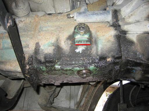

Sur un 207d de 1983, j'ai une BV manuelle 5v G1/18-5/6 15 - 711.110.
Je l'ai vidangée et je veux procéder au remplacement de l'huile.
J'ai un fort doute sur le choix de l'huile.
Choix1: La RTE et le manuelle indiquent de l'ATF, ainsi que la plupart des sujets du fof traitant de cela. Au passage bravo pour vos tutos et explications!!

il me semble qu'à une époque un sigle frappé sur la boîte indiquait clairement le type d'huile.
si tu regardes sur le flanc à côté du bouchon de remplissage tu y verras mieux.

si pas de repère c'est ATF

OK, merci, je vais l'abreuver d'ATF alors, car pas de sigle contraire.

quelle est l'huile qui sort de la boite?
celle qui pue : SAE 80-90
huile rouge : ATF
