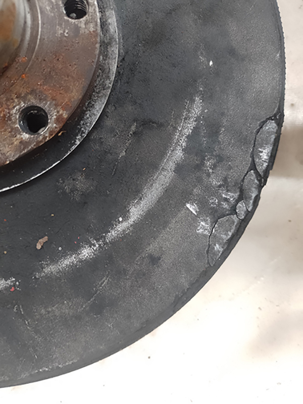

Donc en fait, c'est ta clavette de l'arbre de vibrequin qui est cassée. D'accord. Voilà, donc ce qui fait que ça ne tient plus ta poulie. Ça a dû tourner dans le vide un peu. Ta poulie a dû prendre du jeu. et du coup je mets le joint à spi d'où la fuite et en plus ta poulie elle est un petit peu abîmée aussi alors ça faudra y voir parce que pour moi elle a un peu des fêlures à certains endroits et c'est pas normal donc j'ai dit bon donc voilà et donc c'est surtout ça le problème donc maintenant soit tu changes l'arbre de villebrequin complet donc ça dépose de tout le dessous du moteur sur le moteur ok mais l'arbre de villebrequin là c'est ça que tu dis ? ça coûte cher ? c'est des trucs qui coûtent cher ? ah ouais d'accord je pense
Je ne peux pas te dire les prix, je n'ai pas regardé. Mais je pense que ça peut coûter un peu. Pour ça, il faut voir. Parce que des fois, au final, un moteur d'occasion te reviendra aussi cher que l'arbre de vibroquin ou moins cher. Niveau main-d'oeuvre, un moteur d'occasion, tu n'as pas besoin de tout démonter. Tu récupères, tu mets. Après, il faut peser le pour et le contre. En fait, c'est ça. C'est la clavette de vibroquin. Et ça fait un...

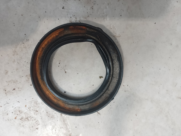

Le problème de base c'était une fuite d'huile qui apparement venait du fait qu'il fallait changer certains joints. Je ne sais plus lesquels mais je peux retrouver...
L'argument des pièces en vrac = le mécano a tout démonté, mis toutes les pièces par terre. çà a plu dessus etc.

Messagepar rsgqkweekkk » 01 AMvSam, 14 Mar 2026 11:08:38 +000008Samedi 2009 041140
Yes merci de ton exposé camarade Anti-Social.
Le truc qui m'intrigue un peu quand meme c'est que la clavette pétée n'ait pas eu d'incidence sur le pignon de distri..mais Etoile80 me corrigera surement.
Du coup ca devait vibrer de ouf si ca dumper faisait la java non? et si elle etait en roue libre tu devait plus avoir ni ventilateur ni alternateur du coup?
Lol. Mais de rien.
ALors pour le coup de la clavette pétée, je pense que c'est le mécano de village qui l'a pété quand il a forcé pour retirer des pièces pour faire la réparation de la fuite d'huile. Je suppute... peut-être suis-je mauvaise langue. Je ne le saurais sûrement jamais...
Alors, quand Johnny fonctionnait (çà me paraît un bail,snif), il y avait un problème de ralenti et donc oui, il vibrait au démarrage au point mort puis en 1e.

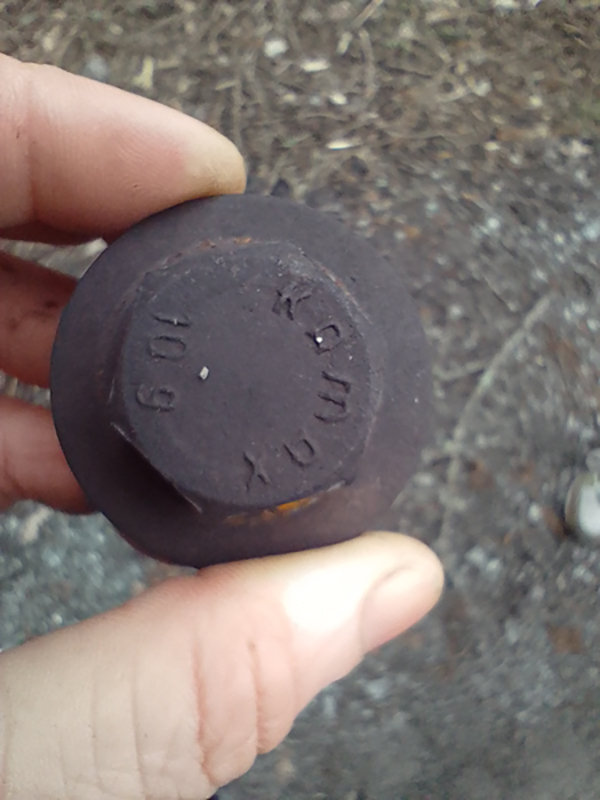

Messagepar AntiSocial » 01 PMvMar, 17 Mar 2026 18:31:09 +000031Mardi 2009 040640

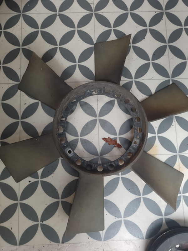

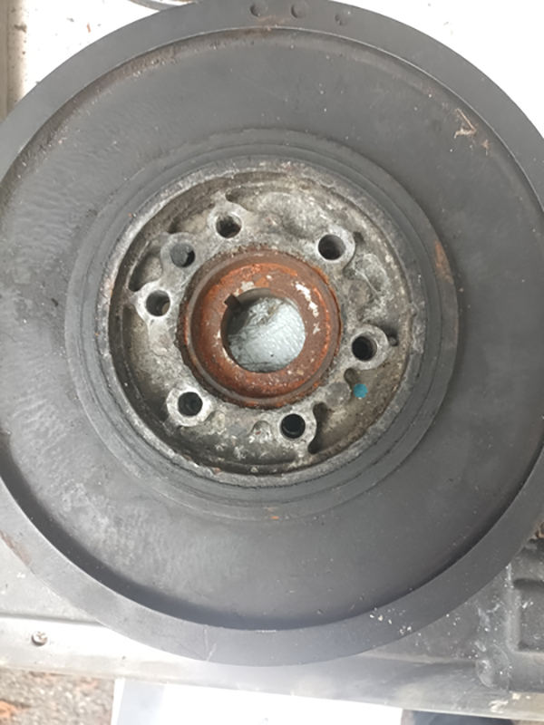

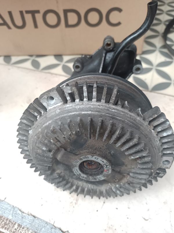

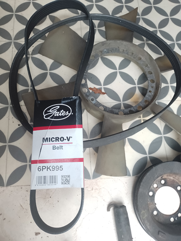

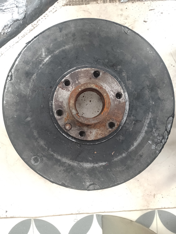

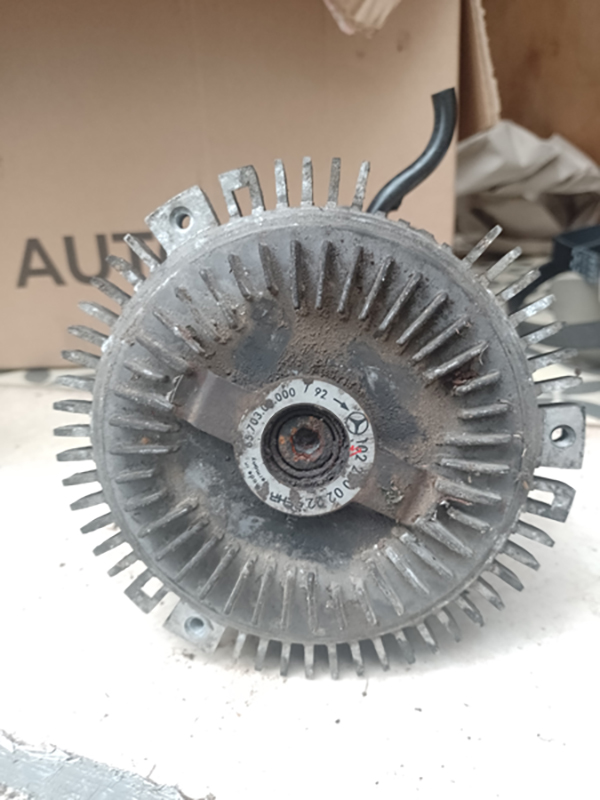

Salut salut!
Alors, avec l'apprenti mécano, on a fait un point diagnostic de Johnny qui a bien été rapatrié juste en bas de chez moi... mais en extérieur...
Voici les questions qu'on a:
. Comment mettre une clavette sans le kit? de quel(s) outil (s) y a t'il besoin?
. Pièces à changer ou réparer : volant moteur fixé à poulie damper (602 030 06 03) / joint spi à rechanger (il a déjà été changé par le mécano du village) / clavette / vilebrequin?
. Reprendre embrayage (quel est le nom correct?) de ventilo (pattes cassées : souder?) (102 200 02 22)
. Courroie de distribution : refaire ?
. Racheter pompe à eau (603 201 01 10) ?
. Racheter le bon liquide de refroidissement ?
. Pourquoi y a t'il 3 cales sur le boulon? > racheter boulon Kmax 10 9 ?

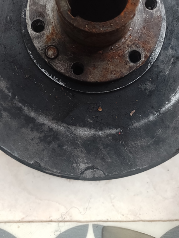

. Quels couples de serrage (350 N.m)?
Voici des photos parlant d'elles-même:
Dernière édition par AntiSocial le 01 PMvMar, 17 Mar 2026 18:43:45 +000043Mardi 2009 040640, édité 1 fois au total.

Re: Clavette du vilebrequin à changer sur T1208D
Messagepar AntiSocial » 01 PMvMar, 17 Mar 2026 18:33:38 +000033Mardi 2009 040640

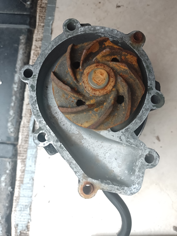

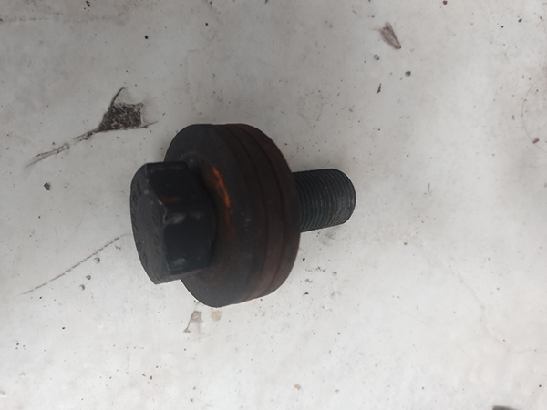

La suite des images:
AntiSocial
Messagepar AntiSocial » 01 PMvMar, 17 Mar 2026 18:37:38 +000037Mardi 2009 040640
Quelle est cette pièce?
AntiSocial
