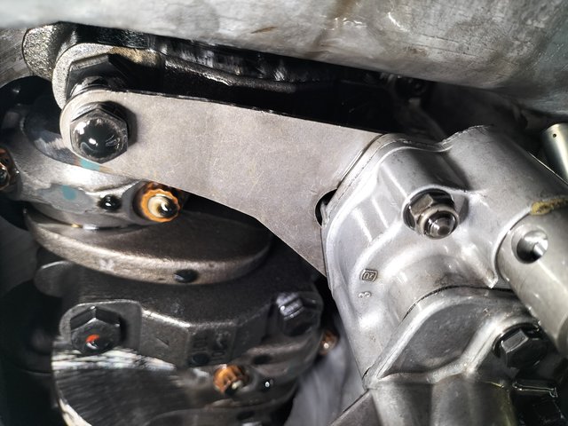

Bon je fais ce poste pour un futur chantier, j'ai découvert l'origine du claquement moteur de mon OM616 ( 75000km ).
J'ai démonté mon carter d'huile histoire de voir un peu la tronche du vilo et du reste et bah c'est pas la fête, je ne suis pas un expert en mécanique mais le bas des bielles ( la ou il y a les coussinets ) avaient des jeux latéraux différents.
La 1ere coté distri' avait un giga jeu le 2 eme je dirais 3x moins etc... J'ai aussi remarqué une coloration bleuté/ dorée au niveau d'un chapeau de bielle, ca a du chauffé fort.... Sans parler des renforts de vilo, il y en a un qui a été totalement limée sur tout sa surface et il y a des traces de chocs a leurs extrémité. Après on m'a dis qu'il aurait pu être rectifié mais je trouve ca étrange.
Le 1er indicateur en dehors du bruit c'est la limaille dans l'huile.

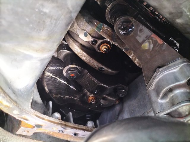

Bon du coup j'ai 2-3 petites photos du vilo'. Le 1er chapeau de bielle a un bon gros jeu ( d’ailleurs il a une coloration dorée /bleutée et je ne parle du coup de peinture ) le 2nd a beaucoup moins de jeu Etc...
Mais je n'en reviens pas des rayures sur la masse du vilebrequin, ce n'est pas normale, non ?

Messagepar rsgqkweekkk » 01 AMvVen, 06 Juin 2025 10:39:58 +000039Vendredi 2009 041040
MercoRoots a écrit:Mhmm je vois, donc au pire je ferai en sorte de me dégoter un radiateur pour un OM617 ( pour le moment je ne vois pas comment je pourrais installer un ventilo plus grand a voir ) pareil pour les préchauffes, je verrai avec le gars : )
Mais au passage il n'y a pas de radiateur d'huile sur les OM617 ? J'ai trouvé des berlines qui avaient l'air d'en avoir, du coup j'ai un doute.
le radiateur normalement c'est le meme, quand je parlais de piscine je voulais dire que comme le bloc moteur est plus gros il y a va plus de flotte, la difference se fait au niveau du ventilo ;)
bien vu le radiateur d'huile, j'avais oublié qu'il y en avait pas systematiquement sur les 616.
par contre ton vilo j'ai pas d'avis, les traces semblent etre des projections de l'huile vu comment c'est regulier.. de toutes facon tu le sens au doigt, si tu sens rien c'est bon, si c'est trace sont en fait des raignures y a un blème oui.

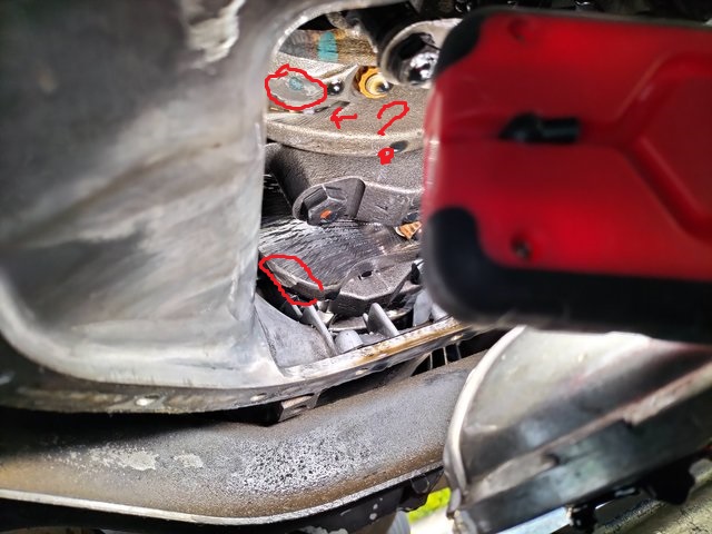

rsgqkweekkk a écrit:par contre ton vilo j'ai pas d'avis, les traces semblent etre des projections de l'huile vu comment c'est regulier.. de toutes facon tu le sens au doigt, si tu sens rien c'est bon, si c'est trace sont en fait des raignures y a un blème oui.
Arf je ne m'en rappelle plus, mais si ce sont bien des rainures comment une t'elle choses est possible ?
La bielle n'est pas sensée toucher la masses du vilo ?
La par exemple je me demande qu'elle sont ces marques marques bleu ? On dirait que le chapeau de bielle a était frotté au dessus mais pourtant cela semble d'origine. Pareille pour les traces sur les masses da la 1ere partie du vilo ( indiqué par une flèche ).
