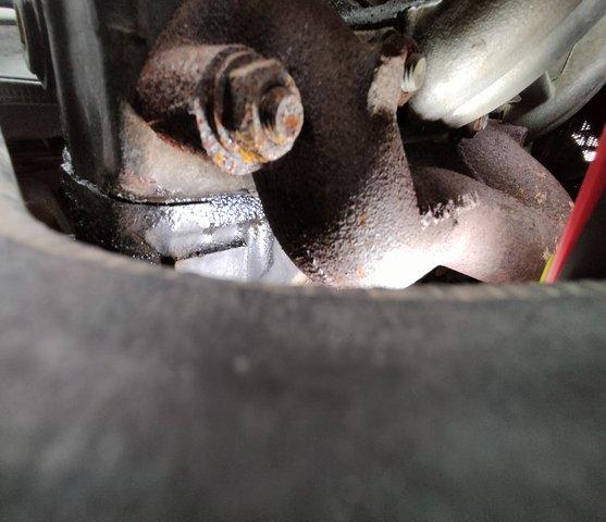

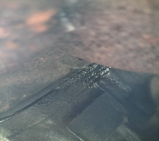

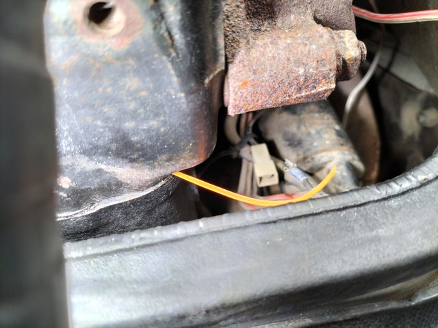

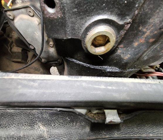

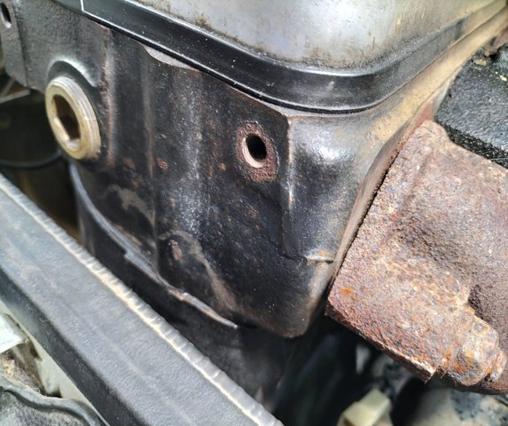

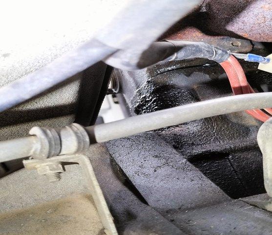

Hello tout le monde !
J'aimerai avoir votre avis pour savoir si je devrais changer mon joint de culasse et surtout est ce que je peux rouler comme ca sans m'inquiéter pour le moteur ( il n'y a pas de fumées anormales pour moi dessus )
En cherchant mon bouchon de vidange de LDR je suis tombé sur une grosse fuite du joint de culasse qui a recouvert tout le bas moteur d'huile et surtout je crois qu'il manque un morceau dans l'angle et ça je n'avais pas fais gaffe.
C'est bien a l'angle que ca coule.
Vu de dessous.
He voilà l'angle là ou il y a un bout qui manque. Pour info ca ne coule pas par terre hormis une petite goute par ci par là.

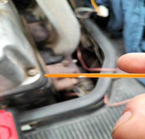

effectivement tes photos foutent un doute.. c'est gras certe, mais l'important serais de savoir: si tu le nettoie nikel de chez nikel, au bout de combien de km ca revient dans cet état? Apres on peut partir du principe que si ca n'influe pas sur ton niveau d'huile tu risque pas grand chose a rouler comme ca, un peu.
Le top serais d'avoir moyen de connaitre ta pression d'huile a chaud, pour savoir si oui ou non y cette fuite/suintement influe suffisament là-dessus, pour savoir si oui ou non ca lubrifie bien jusqu'en haut.
Ta derniere image est bizarre (par contre il est impossible qu'il manque un morceau, je te rassure), j'arrive pas a savoir si y a reellement un espace qui semble enorme ou si c'est de l'ombre du joint qui depasse ou autre..t'arrive a y rentrer un truc, genre fil de fer?
Faudrait d'autres avis.

Le Pape as tout dit
Avant toute chose, un bon nettoyage au nettoyant frein sur un moteur FROID
Ensuite quand ton moteur est sec, tu le fais tourner et tu observes pour chercher d'où vient l'huile.
Tu cherches tout au tour du moteur,
l'huile qui coule sur l'arrière vient peut être de l'avant et de plus haut, par exemple du joint du carter haut moteur ;)

Zut ! J'ai oublié de prendre une photo mais après un bon nettoyage il y a bien un vide entre les 2 parties je vous montrerai ça demain.

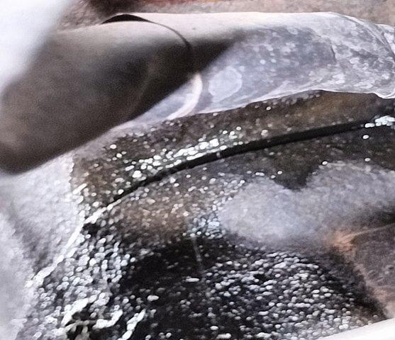

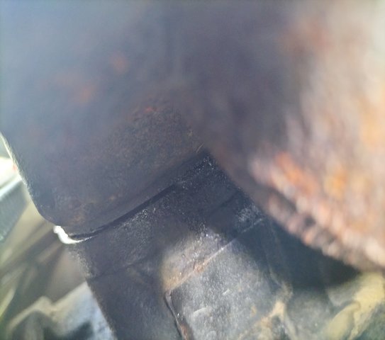

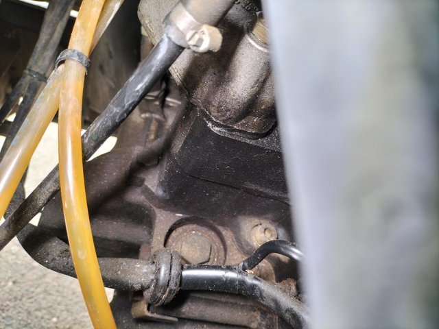

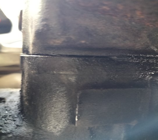

Messagepar MercoRoots » 01 PMvMar, 22 Avr 2025 13:25:46 +000025Mardi 2009 040140
Voilà les fameuses photos :)
C'est juste au dessus de l'angle presque pas de fuites
je n'ai pas pu enfoncer un truc dedans ca ne faisait pas de mise au point :/

Messagepar rsgqkweekkk » 01 PMvMar, 22 Avr 2025 17:41:49 +000041Mardi 2009 040540
pffff...c'est vraiment pas facile d'avoir un avis fondé.
Faudrait un autre 616 a coté pour voir si c'est normal cette fonderie de merde...on dirait que ca manque de finition :lol:
>>Yffic60, 307DBEIGE, des avis?
Ce qui est troublant pour moi, en depit de ces images qui peuvent paraitre etranges mais qui le sont peut-etre pas, c'est que ton bahut roule nikel et que tes compressions sont bonnes.
d'ailleurs c'est drole cette impression sur la deuxieme photo, juste avant le coude, on dirait qu'entre le bloc et la culasse y a comme une sur-épaisseur, là où c'est un peu gras. c'est mes yeux, c'est le bord du joint?
MercoRoots a écrit:je n'ai pas pu enfoncer un truc dedans ca ne faisait pas de mise au point :/
pas compris. tu peux ou tu peux pas enfoncer une cale (d'un jeu de cale hein, pas un cale en bois^^) Je voudrais savoir si cet espace n'est pas simplement dut au fait que la forme du joint epouse celle du bloc et pas celle de la culasse.
Je pense pour conclure que pour l'instant faut voir si ca pisse dès que tu demarre, et si non tu roule comme ca et tu vois si ca infllue sur ton niveau d'huile.
(Option mano de pression d'huile? :mrgreen: )

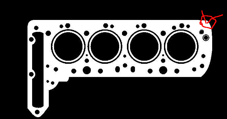

Messagepar MercoRoots » 01 PMvJeu, 24 Avr 2025 15:52:17 +000052Jeudi 2009 040340
Arfff c'est clair, mais entre temps j'ai réussi a passer un petit collier en toc entre les deux, je confirme que cela s'enfonce a 2 endroits sur 1 cm après ça bloque. Après il s'agit peut-être d'un défaut d’origine/ de finition comme le disait notre Rsg ?
De toute façon je regarderais ça après avoir tout remonté et installé un mano de pression d'huile car c'est vrai que c'est quand même super pratique ( encore merci Rsg je n'y avais pas pensé :) )
Petite photo du joint de culasse avec l'endroit ou il manque ce fameux bout normalement il correspond au miens si je ne me suis pas gouré.
Capture d’écran du 2025-04-24 16-22-59.png (62.83 Kio) Consulté 4071 fois
Le voilà en butée plus qu'a mettre un petit coup de blanco et ce sera good.
Hé béhhh il s'enfonce loin y'a environ 1 cm de profondeur ( étant donnée que l'huile coule par cette endroit ca ne m’étonnerai pas qu'il y ait un conduit d'huile a proximité )
Pour l'installation d'un mano je ne veux pas percer, j'ai trop peur de foutre de la limaille la ou il faut pas, du coup j'avais vu un tuto à l'époque mais c’était sur un 308D et apparemment il y a un endroit avec un écrou comme celui ci pour y foutre la sonde faut que je retrouve le tuto.

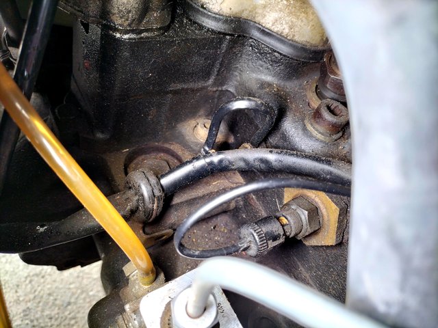

Ton moteur, maintenant qu'il est propre, tu l'as fait tourner et chauffer jusqu'à 70/80° :!: :?:
Pour installer un mano, inutile de percer un trou :)
tu démontes la sonde de pression d'origine
sur mon 616 elle se trouve sur le support de filtre à huile
tu mets à la place un raccord en "T"
dans un des trous tu vis la sonde d'origine
dans l'autre le raccord du tube capillaire qui va au nouveau mano de pression d'huile
très important::
le petit tube capillaire en cuivre recuit est fragile donc doit faire des méandres = détours pour garder sa souplesse.

Messagepar 307DBEIGE » 01 PMvVen, 25 Avr 2025 16:58:46 +000058Vendredi 2009 040440
Voici l image du mano pression huile sur le 307 vue de dessous.
C est top un mano pression d huile ;)

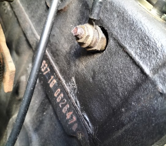

Côté passager :OM 616
Côté conducteur :
Heuuu, c est pas plutôt la photo du joint cache culbuteur que tu souhaitais pour comparer :roll: ?

Merci 307DBEIGE pour les photos mais est ce que ce serait possible de la prendre plus dans l'ange a droite ( coté démarreur ) et un peu plus a la verticale histoire de voir si ton joint de culasse se voit a l’extérieur :)
Pour le coup je ne crois pas avoir besoin de comparer le joint de cache culbu, le miens est archi mort :mrgreen:

Messagepar yffic60 » 01 PMvSam, 26 Avr 2025 14:03:24 +000003Samedi 2009 040240
J'ai profité du beau temps et d'un moment de répit pour aller voir cette histoire de joint de culasse 8-)
Alors sous le capot intérieur, sur l'arrière du moteur, une bestiole est venu crever :shock:
Et le joint de culasse?
He bien il est bien bord à bord avec la culasse et le bloc moteur :D
Donc, à mon avis, ton joint qui est en retrait, c'est qu'il était comme ça à son montage, le pourtour extérieur d'un joint n'a pas beaucoup d'importance.
D'ailleurs, quand on voit comment un joint est pincé entre le bloc moteur et la culasse, il lui est impossible de se casser.
Pour te rassurer j'ai pris des photos.
