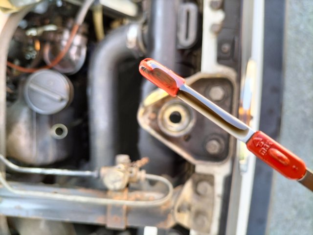

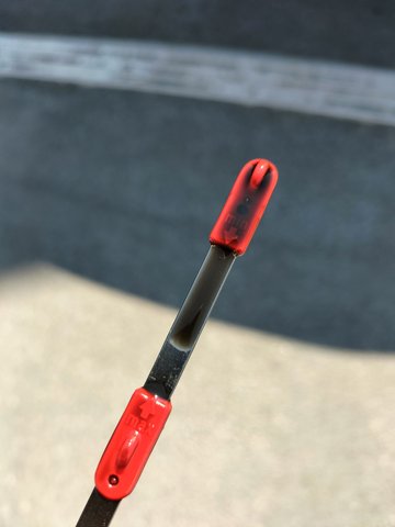

Voilà, là c'est la niveau de l'huile lorsque j'ai retiré la jauge sans l'essuyer et à froid.
Et là c'est le niveau lorsque je l'ai essuyé et retiré la jauge, celui-ci me semble plus juste. Ca a été fait à froid et sur un terrain à peu près plat. l'huile a bientôt 600km et a part l'appoint que j'ai fait peu après la vidange il n'a pas bougé ( c'est de la 15W40 minéral )
