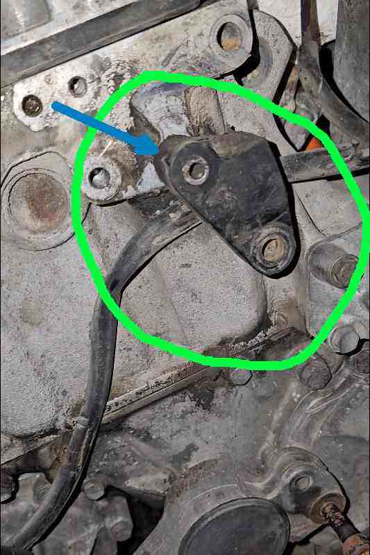

Et voilà la fameuse piece en photo ...
Question 1 déjà : Est ec que le porte guide noir s enleve juste en tirant fort dessus ? Il tourne sans résistance autour de l axe mais il ne veut pas venir pour l instant.
Q2 : Lorsqu il sera sorti, comment extraire ce fichu axe et si j ai bien lu il y en a un 2ie dont je dois decouvrir l emplacement ...
Merci .

Messagepar Afwikanoz » 01 PMvMar, 01 Avr 2025 13:37:44 +000037Mardi 2009 040140
Question 1
Oui le "porte-guide" noir doit s'enlever très facilement juste en tirant dessus
Le soucis c'est qu'on dirait que le tien a été frappé au marteau pour être rerentré (suite à une ancienne extraction peut-être)
Question 2
Je me suis fait un outil spécial pour sortir les guides de glissières
En fait dans le trou c'est fileté
Il te faut :
Un petit morceau de tube qui vient se mettre autour du guide
Une vis qui se vissera dedans le guide
Une ou deux rondelles qui viendront porter sur le tube
--> De telle sorte que quand tu vas serrer la vis ça va tirer sur le guide en le sortant (c'est emmanchement en force)
Ça vient très bien de la sorte
Je m'en suis servi des dizaines de fois no soucy
ACHTUNG : Surtout pas de pinces qui viendraient rayer le guide !!
Pour le deuxième guide, il se situe un peu plus bas à droite que le premier mais il est totalement enfoncé dans la culasse, il te faudra faire un autre morceau de tube qui pourra correspondre
Pour les remettre, perso je vis la vis à fond dans le guide et je tapote dessus
Je suis pas chez moi pendant quelques temps je peux pas te faire de photos mais si tu googeuliz ça je pense que tu trouveras un truc
Bon courage

Messagepar Afwikanoz » 01 PMvMar, 01 Avr 2025 14:03:49 +000003Mardi 2009 040240
Re
Pardon j'ai oublié
Sur l'outil à fabriquer, il fait un écrou qui prend sur la vis vissée dans le guide et c'est en agissant sur l'écrou qui porte sur les rondelles qui portent sur le tube que le guide va sortir
Afwikanoz

Messagepar djolaie » 01 PMvMar, 01 Avr 2025 14:24:24 +000024Mardi 2009 040240
Hello Afwikanoz ! Merci pour ces premiers conseils ... Je n ai aps l historique de cette piece noire, je vais faire en sorte de la sortir !
Et Ok pour l ecrou + tube, je vais trouver ca facilement, on verra bien ce qu il en est !!!
Pour le 2ie guide, je vais essayer et meme arriver à trouver !
Merci, cool !!

Messagepar Afwikanoz » 01 PMvMar, 01 Avr 2025 14:26:23 +000026Mardi 2009 040240
Ça se fait super bien
Je te conseille de les remplacer vu comment il est mascagné
