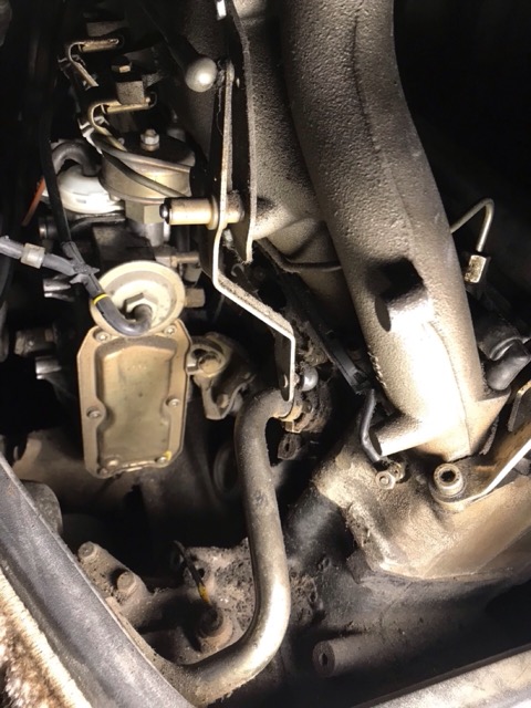

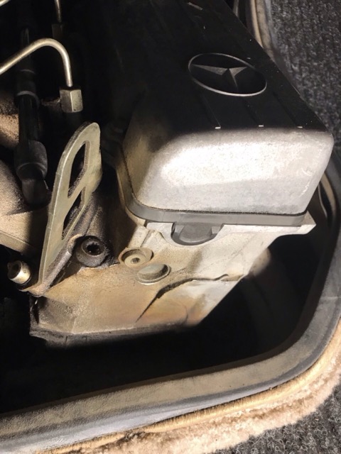

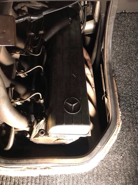

Messagepar Corto65 » 01 PMvDim, 16 Fév 2025 23:42:14 +000042Dimanche 2009 041140

Messagepar rsgqkweekkk » 01 AMvLun, 17 Fév 2025 11:44:24 +000044Lundi 2009 041140
OK ok ok ok.. bon, ca repond au message que j'ai laissé hier sur ta presentation: c'est un moteur de x10 que tu as et non un moteur de xx9.
Si tu connais ton bahut on peut exclure que par erreur t'ai mis deux fois trop d'huile, et pour l'instant on va plus parler ici de ton levier stop. D'aillleurs je me permet de renommer le titre de ton sujet, les titres mysterieux ca attire pas grand monde puisque ca decrit pas ton probleme.
Concernant la pompe a vide oui, effectivement y a un lien avec le systeme de depression mais comme ton histoire de segment, une pompe a vide qui a un probleme ne fait plus le vide, donc plus d'aspiration. Ton soucis est inverse.
Et puis une pompe a vide foireuse y a deux symptomes bien plus flagrants:
-pedale de frein hyper dure et pas efficace.
-impossibilité d'enteindre le moteur :potasse un peu le sujet de la depression, tu comprendra que quand tu coupe le contact via le neiman ca engendre une aspiration a la capsule d'arret située sur la pompe a injection: ca coupe l'arrivé de gasoil et ca eteind le bouzin, ok tu suis?
Bref, dans ton cas, j'aurais test a te proposer que tu peux faire toi-meme mais qui risque de pas te plaire vu que t'as tout nettoyé (et vaut être mieux etre a deux) : remet ta jauge. ensuite tu ouvre le bouchon de la goulotte de remplissage et tu met le moteur en marche. Garde ta main sur la jauge pour l'empecher de sauter, si y a un soucis de surpression dans le circuit d'huile ca devrait plutot cracher par la goulotte.

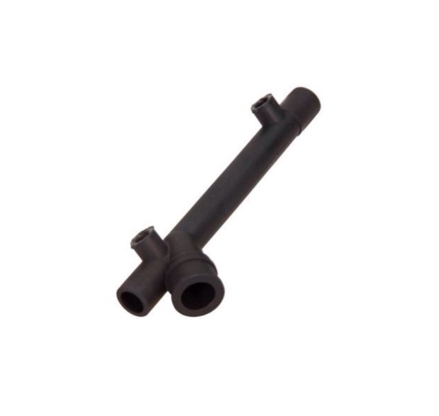

Messagepar Corto65 » 01 PMvLun, 17 Fév 2025 21:41:08 +000041Lundi 2009 040940
La durite dont je parle est celle qui se s’emboîte dans la grosse rigide. Je mets une photo qui sera plus parlante.

Messagepar rsgqkweekkk » 01 AMvMar, 18 Fév 2025 11:42:29 +000042Mardi 2009 041140
nikel, on parle bien de la meme chose. effectivement tout doit etre clean dans ces tubes.
teste comme je t'ai dit plus haut en deconnectant la grosse durite, ou met un coup de soufflette partout et tiens au jus.

Messagepar Corto65 » 01 PMvSam, 05 Avr 2025 19:52:52 +000052Samedi 2009 040740
Bonjour à tous, dsl pour la suite des événements, j’ai un peu galèré pour obtenir les durites du reniflard…
Aujourd’hui premier essai suite au changement des durites, surprise tout est rentré dans l’ordre, levier stop et pression d’huile. Demain je referai un essai en laissant bien monter en température.
