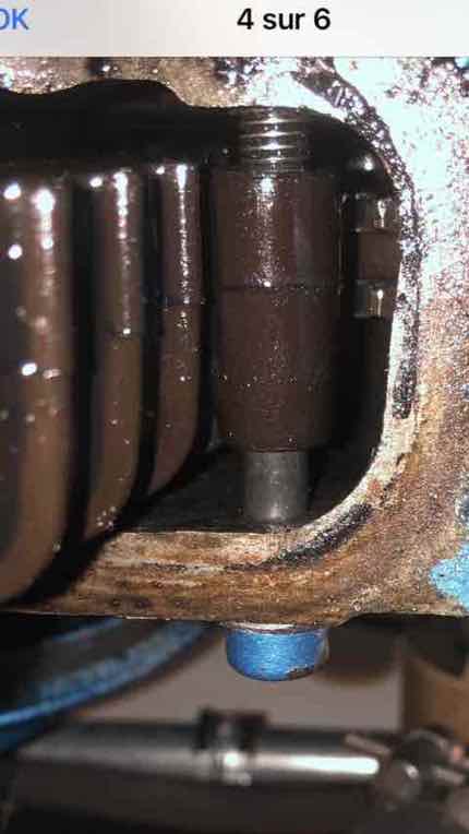

j’ai un voilier avec deux OM 616 de 72cv.
Dernièrement, j’avais une petite fuite d huile sur l'écrou de la tige qui tient le guide de chaine de distribution a droite ..C
omme un idiot au lieu de mettre la rondelle cuivre que j’ avais préparée j’ai retiré le boulon ( sans effort ) et j’ai remis le tout et la boum : arbre a came cassé au démarreur. A noter que je n’avais pas ouvert le cache culbuteur donc rien n’ est tombé dedans.
Un bout de ferraille s’ est mis entre la chaine et la poulie d’arbre à came mais il est tout mâchouillé…donc pas facile ! . En attendant de réparer , je cherche une photo de ce boulon car j’ai impression que le mien n’est pas d’origine , un ex proprio aurait il rajouté une entretoise ou alors d’origine qui serait tombée entre un engrenage quand j’ ai retiré le boulon ?
Bref mystère, quand je retourne au boat je vais démonter le deuxième pour voir mais la j’ essaie avce votre aide de gagner du temps pour anticiper les achats de pieces.
Merci de votre aide !
Alain
ps je regarde pour rajouter une photo

Messagepar nougat 13 » 01 PMvDim, 22 Sep 2024 12:06:31 +000006Dimanche 2009 041240
[attachment=0]81095661-D272-458D-8531-03058D8CF464.jpeg[/attachment]
boulon en question
