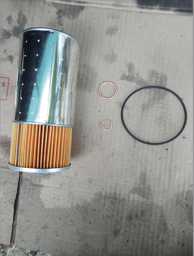

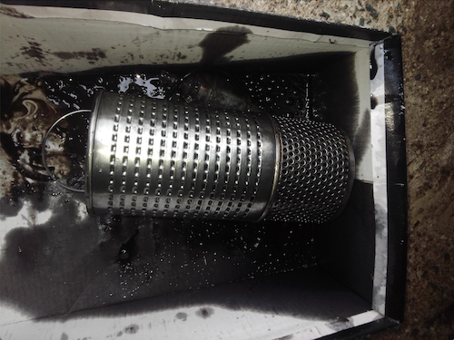

Après, en y repensant, j'ai remplacé mon filtre par un autre qui n'a pas la même gueule (pas la même marque).
Le vendeur m'a affirmé que c'était les même et qu'il n'y aurait pas de problème. me serait je fait avoir ?
J'ai mis les photos des deux joints ancien/nouveau et de mon "étui" à filtre.
voila :mrgreen:

Messagepar MurMur407D » 01 PMvJeu, 05 Sep 2024 20:39:50 +000039Jeudi 2009 040840
Capture d’écran 2024-09-05 à 19.40.56.png (384.36 Kio) Consulté 2710 fois
Capture d’écran 2024-09-05 à 19.40.49.png (351.99 Kio) Consulté 2710 fois

Messagepar MurMur407D » 01 PMvJeu, 05 Sep 2024 20:46:42 +000046Jeudi 2009 040840
Euuu et je t'avoue que je ne sais pas si mon camion est un t1 ou L .. je pense que c'est un L,
mais voici l'insert du filtre :
demain je remet l'ancien filtre pour voir si c'est en effet le nouveau qui capote ou si le problème est ailleurs.

Messagepar rsgqkweekkk » 01 AMvVen, 06 Sep 2024 09:33:17 +000033Vendredi 2009 040940
ah ouais ok, c'est donc bien monté comme sur les t1 (les "L" ce sont les 407/508/608/613, la gueule du 508 quoi, les t1 ce sont les plus petit plus recent, comme les 308d;)).. effectivement c'est bizarre.
Le filtre ouais, vu de mon ecran c'est kifkif, ca devrait pas te poser de problemes. Le serrage idem,ca se serre pas fort, puisqu'une au final l'etancheité est faite pâr l'huile, justement qui fait gonfler le joint torique. Perso le mien je l'ai jamais changé..
Tu peux enter en remettant l'ancien mais si c'est pareil ca peut pas etre bien grave, là faudra juste inspecter les plans de joint avec une loupiote, et voir si eventuellement au fond sur porte-filtre il en serait pas resté un gros joint torique epais, qui parfois se désolidarise du du filtre.

Messagepar MurMur407D » 01 PMvVen, 06 Sep 2024 13:33:06 +000033Vendredi 2009 040140
c'est bon !!! ouf !
Alors, il s'agissait juste du joint qui, sur le modèle que j'ai commandé était trop petit ! Tout con mais j'avais pas fais attention jusque là.
Alors, à noter que le joint du filtre à huile Man filter est trop petit pour l'étanchéité de la boite à filtre des 407D.
voila voila, problème clos. Merci pour les infos et les aides !
