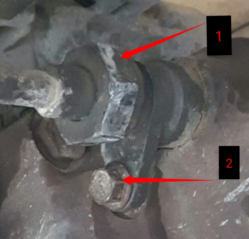

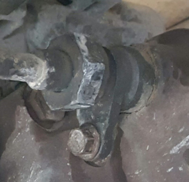

Messagepar Moop » 01 PMvVen, 24 Mai 2024 16:53:50 +000053Vendredi 2009 040440
Pour le câble du compteur c'est bien seulement le gros écrou?
Je demande car je suis en train de forcer dessus avec une rallonge et qu'il bouge à peine

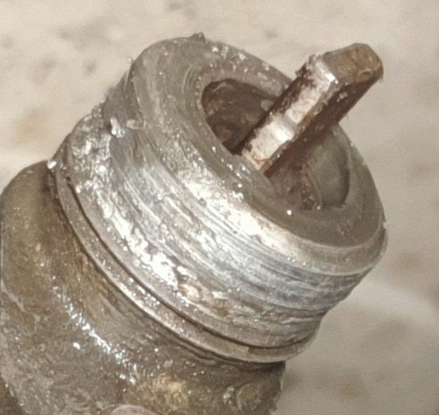

A force de jurons et de rallonges l'écrou est sorti, par contre le pas de vis mâle :?

Messagepar rsgqkweekkk » 01 PMvVen, 24 Mai 2024 22:56:56 +000056Vendredi 2009 041040
Moop a écrit:, par contre le pas de vis mâle :?
je comprend pas cette partie phrase...le cab, il est juste enfoncé dans la boite, et maintenu avec une vis, de memoire suffit de tirer dessus lorsque t'as envelé la vis non?

Messagepar Moop » 01 PMvVen, 24 Mai 2024 23:47:22 +000047Vendredi 2009 041140
Bah c'est l'écrou 1, j'ai dévissé l'écrou 2, tiré, secoué, tourné à la main mais ça voulais juste tourner sans plus.
Je voulais pas tirer comme un bourrin et vu que j'avais vu sur l'autre méthode qu'il fallait une clé à molette bah je suis retourné à dévisser le 1.

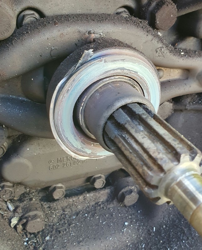

Messagepar Moop » 01 PMvSam, 25 Mai 2024 16:19:47 +000019Samedi 2009 040440
Victoire!
Je crois avoir trouvé la source du problème mais je vais quand même démonter l'embrayage histoire de le contrôler
